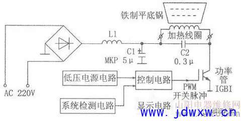

摘要: 一、烧保险丝故障分析:此故障一般带有其它的元件损坏一起出现,如IGBT、整流桥堆也一起击穿等,换上新的保险管后,不要马上上电试机,否则可能会再次引起烧保险管检查步骤:1、检查驱动电路DW1 18V稳压二极管是否击 ...
一、烧保险丝
检查步骤:
1、检查驱动电路DW1  18V稳压二极管是否击穿
2、检查驱动电路贴片三极管Q1Q2Q3是否正常或击穿
3、检查电路板地线是否烧断
4、检查电源D1D2D5二极管(IN4007)以及电源ICAP8012是否击穿
5、大电容5UF  0.3UF是否容量正常。
