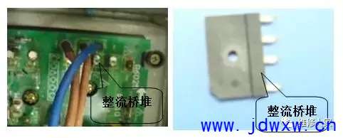

案例4:整流桥击穿造成整机出现E1室内外机通讯保护
产品型号:KFR-26W/BP2-110      产品条码:509O048090710586
故障现象:制冷效果差,室内机显示E1室内外通讯保护
故障范围:室内电控、室内电机、室内外连接线组、室外电控、室外直流电机、电抗器、整流桥
故障处理的思路及步骤:
步骤一:上门检测用户插座220V交流电压稳定,电压接地安全可靠,连接线有无松动和脱落、零线和火线有无错位,无加长管线安装,初步排除用户电源供电、接地不良及信号连接线造成E1保护。
步骤二:上电2分钟内检测室外机L、N接线端子电压为220V,室内电源输出正常,检测零线N与通讯线S之间有直流2—24V波动电压,进一步排除室内机故障。确定故障点在室外机。若显示0V或24V固定不变的电压或低于5V以下的波动电压,则判断为内机板坏。
步骤三:通过观测外机板电源或故障指示灯是否亮和闪烁判断5V芯片通讯工作电压是否正常,经检测,上现指示灯完全不闪亮,用万用表测试模块开关电源无5V输出。
步骤四:测量测量桥堆是否正常,断开整机电源,选择万用表二极管档(判断电路通断档),表笔按照下表测量桥堆4个管脚(眼睛正对桥堆本体有字那面,从左边管脚数起分别为1、2、3、4脚)之间的测试情况如下表:
桥堆管脚
2
万用表显示
3
4
万用表显示
表笔接法
反向导通
反向截止
正向导通,
显示510左右
正向导通,
显示510左右
测量发现当红表笔接桥堆1脚、黑表笔接2脚时,万用表为通的,而正常情况下是不通的,可判断为桥堆烧坏。
处理措施:更换整流桥堆后上电试机正常。
