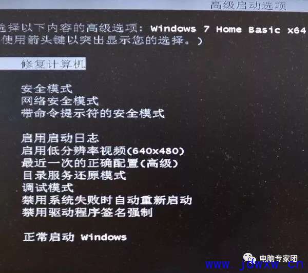

一、开机时按F8,进入高级启动选项,如下图,选择安全模式启动,仍然不能启动的,选择最近一次的正确配置启动。

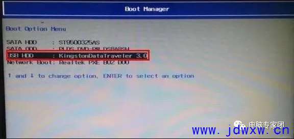

2、插入U盘,启动时,按相应的键,进入启动设备选择界面。
3、选择USB启动,如下图:

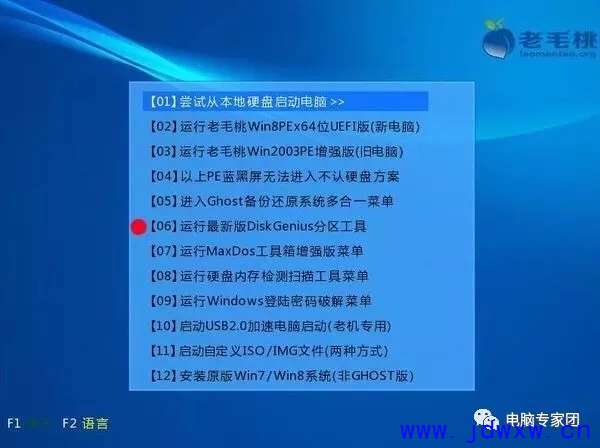

4、进入U盘的启动界面,如下图:

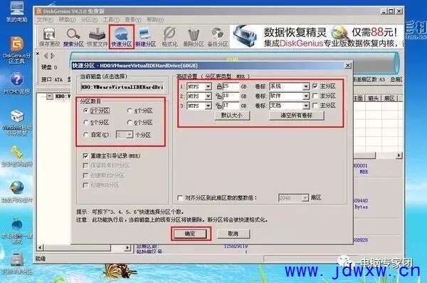

5、选择运行最新版分区工具,如下图,选择快速分区,选择分区数量,点击确定。(已分区的硬盘跳过这下一步)

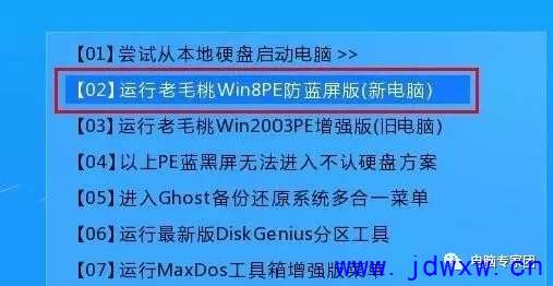

6、返回到USB主界面,选择02运行PE.

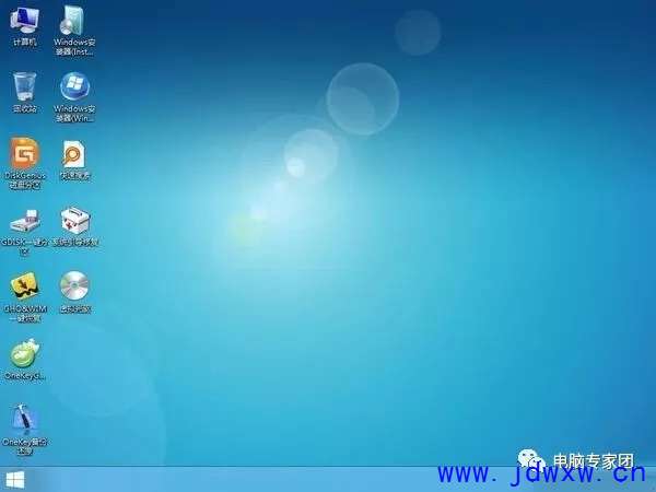

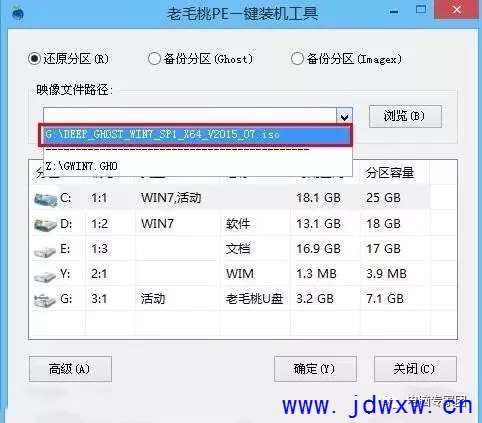

7、在桌面中选择一键安装系统。
8、点击确定后,用户就不需要干预了,一直到安装结束。
