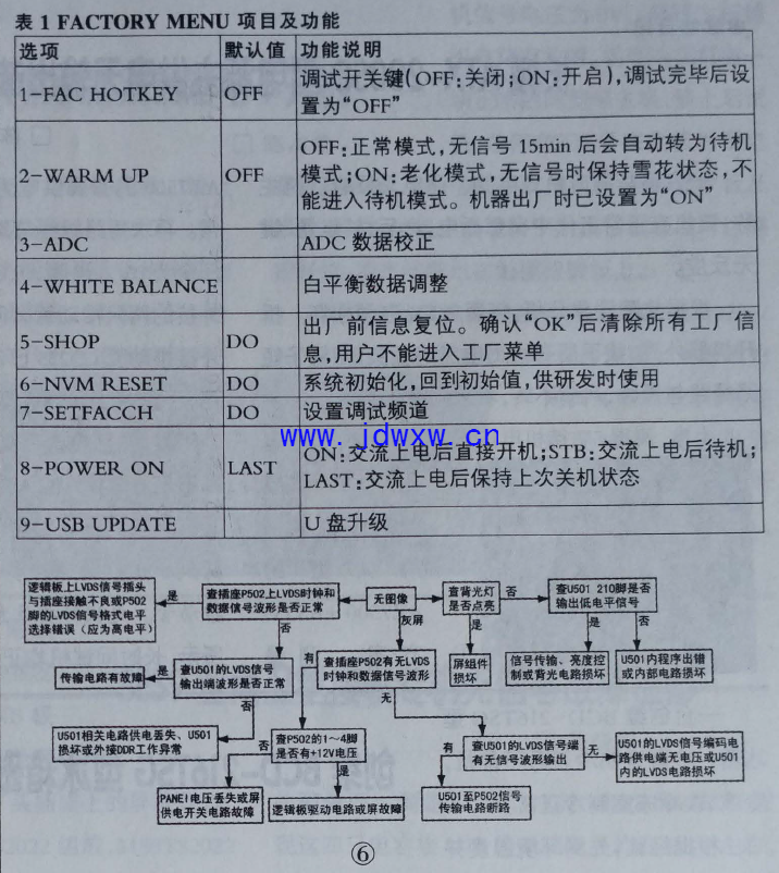

TCLMS87L机芯液晶彩电图像异常的维修
分析检修:图像异常,是指黑屏、灰屏或花屏等现象(伴音正常)。由于图像信号的处理基本上都是在U501内进行的,因此检测点并不多。若某类信号源图像异常,先查该信号输入端的波形,若异常,应重点检查该信号源输入电路;若正常,说明U501内部电路有故障,这时可先升级软件,若无效,则考虑更换U501或数字板。本故障的检修流程如图6所示。
