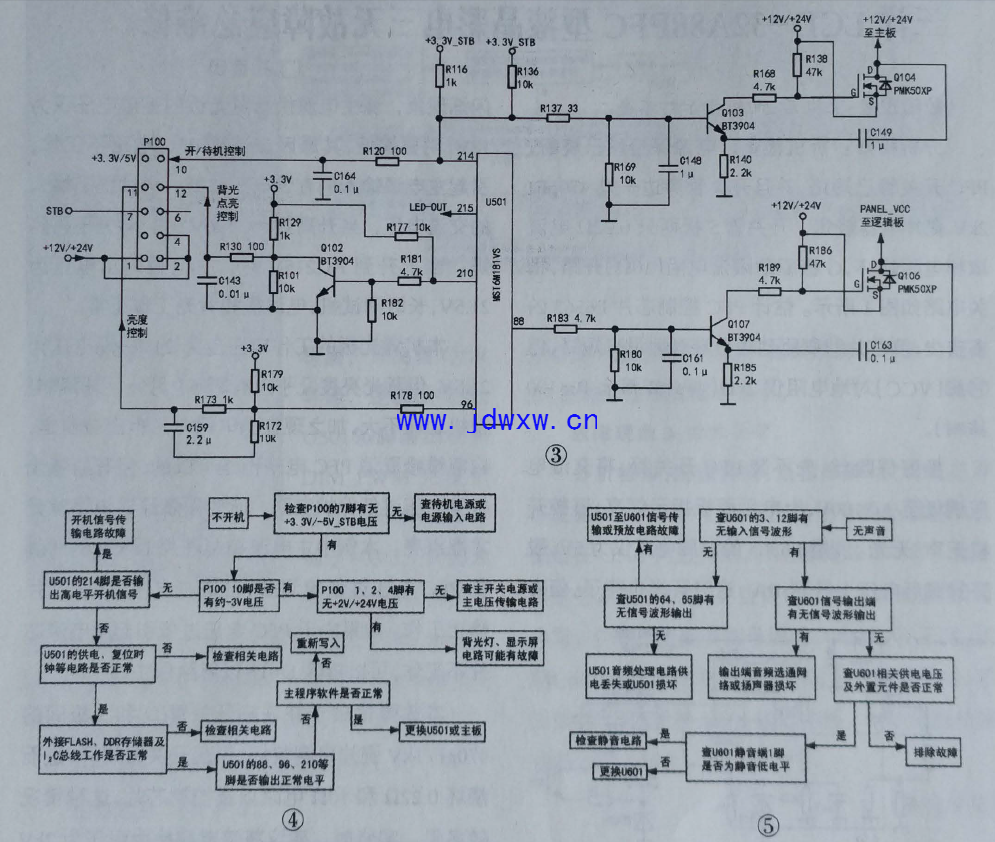

分析检修:本机芯液晶彩电的开机过程如下:接通电源开关,待机电源首先工作,产生+3.3V_STB(部分机型为+5V_STB)待机电压,为指示灯、遥控接收及CPU、FLASH存储器等电路供电。二次开机后,U501的214脚输出离电平开机信号,插座P100⑩脚为高电平(相关电路见图3),主电源工作,输出+12V(部分机型为+24V)。与此同时,Q103导通,开关管Q104导通,主板得到工作电压。U501的215脚输出高电平,使待机指示灯由红色变为绿色{部分机型变为熄灭}。同时,U501的210脚输出低电平BL_ON_OUT背光板工作信号,背光灯点亮;U501Q)脚输出高电平信号,控制管Ql07导通,开关管Q106导通,逻辑板得电;U501的96脚输出初始DIM_PWM亮度信号(P100的11脚电压不低于+3V),背光点亮,屏上出现开机画面。若上述开机过程因故障受阻,U501的214、215、210、88、96脚会输出与上述相反的电平,主电源停止工作,红色待机指示灯重新点亮。
不开机故障检修框图如图4所示。
2: 无声音。
分析检修:假如只是某一信号源无声,则先检查该信号源的输入电路;假如所有信号源均无声音,其检修流程如图5 所示。
