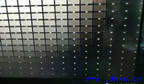

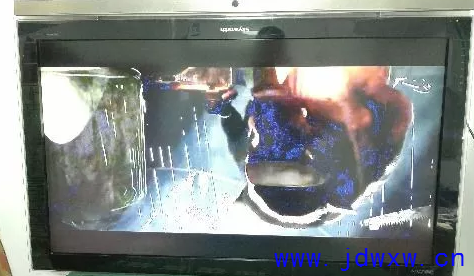

摘要: 维修一台创维42,水印花屏。两根上屏线拔下,钢笔橡皮伺候。再装回去,开机,接上机顶盒的高清线。试机,看起来正常。然而,仔细观察发现图像暗背景下有蓝色水印。于是就开始了折腾,上屏线拔了重插,没用,这电视有 ...

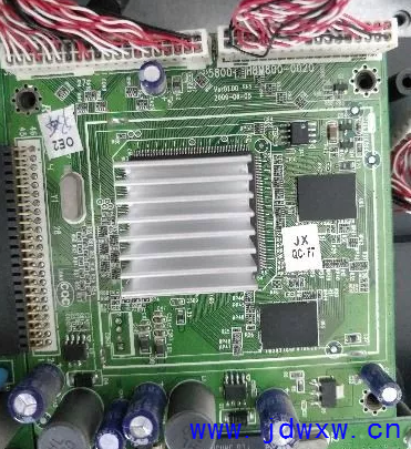

维修一台创维42,水印花屏。两根上屏线拔下,钢笔橡皮伺候。再装回去,开机,接上机顶盒的高清线。试机,看起来正常。然而,仔细观察发现图像暗背景下有蓝色水印。于是就开始了折腾,上屏线拔了重插,没用,这电视有一块倍频板,大芯片有一条边导热胶覆盖了引脚,引脚处的胶明显的发黄,有烧焦的痕迹。把多余的胶刮去,重新处理引脚,无效,淘了个倍频板,满怀期待的上机,涛声依旧。又把目光投向逻辑板。目测外观成色还好,没有明显烧黄的样子,也没有as15,19之类的小芯片。继续淘了个逻辑板,还送一对上屏线。到货迫不及待的上机。老样子,一下子晕了。难道是主板,或者屏坏了?没道理啊!突然灵光一现。会不会是这个信号源的问题。接上一路av信号上机,果然同样的图像就没有水印。换上一根高清HDMI线,清晰的图像出现了。
