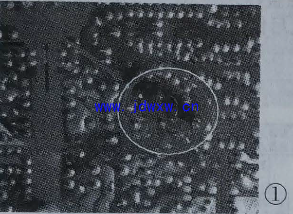

一台清华同方台式电脑,通电无反应。机主称:该机在正常工作中突然断电,之后按"电源"键无反应。
根据故障现象分析,怀疑ATX电源损坏。拆开机器外壳,拔下所有输出电压的插头,用镇子短路绿线与黑线,风扇不转,看来判断正确。
上电,测得5V待机电压正常,PS一ON信号电压为3.8V。
源盒主供电采用典型的AZ7500+AS339方案。测量AZ7500的12脚供电为8.1V,待机状态下应属正常。再次短路绿线与黑线,发现AZ7500的④脚电压变为OV,说明AS339工作正常,判断AZ7500外接的两只推动管有问题。经查,AZ7500的⑧脚外接推动管C2235己击穿。因C2235属于中功率管,于是换上13003型三极管,试机,发现电源启动困难,并且启动后变压器发出"嗞嗞"声,看来激励不足。查看其他ATX电源,发现AZ7500的⑧、11脚外接的推动管型号均是C945或S9014,换上两只S9014(为保持参数尽量一致,同时更换两只推动管。更换时要注意S9014引脚定义),如图1所示,长时间试机均正常,故障排除。
