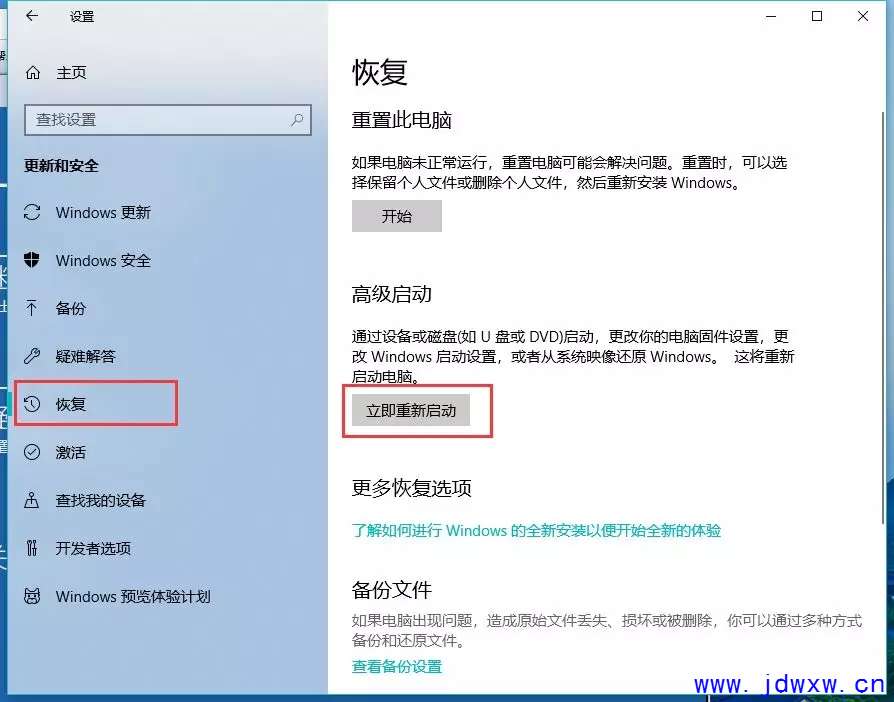

打开系统设置--更新和安全--恢复,在右边就可以看到一个高级启动的选项,点击下面的重新启动。

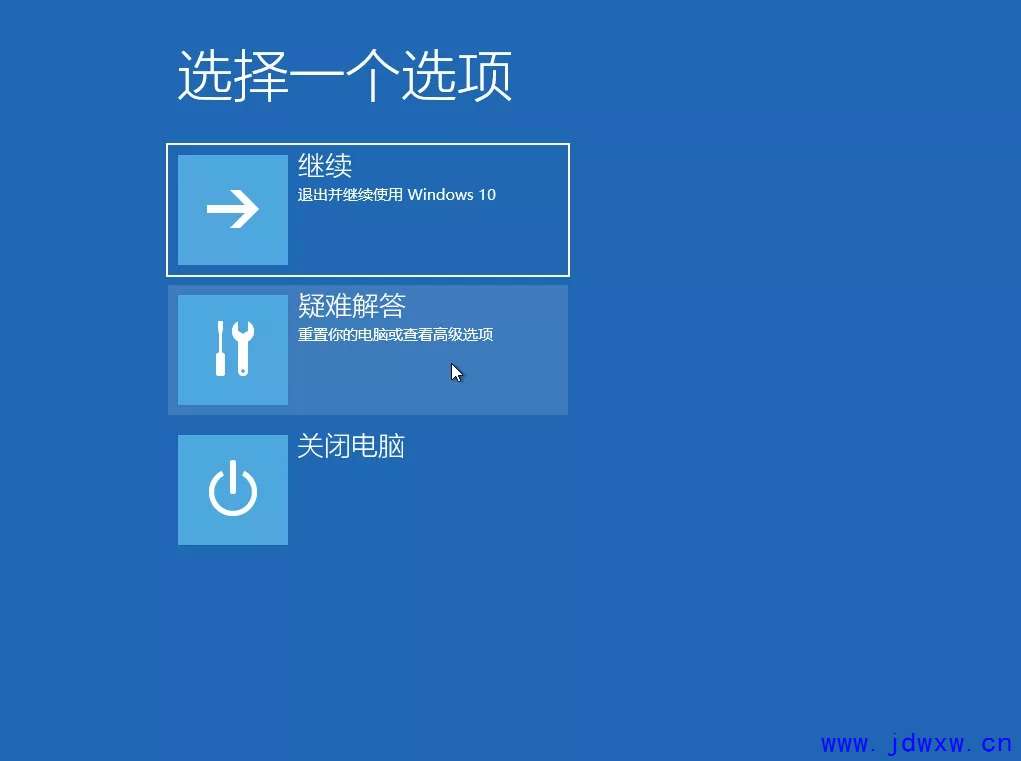

重启后会进入到下图这个界面:

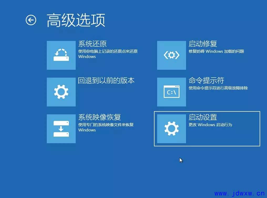

点击疑难解答就可以看到重启此电脑跟高级选项,点击进入高级选项,可以看到有很多系统恢复功能,假如系统有出现一些问题也可以在这里进行修复。
点击启动设置,就可以看到用安全模式的选项了,进入界面点击重启后根据前面的数字按对于的F1-F9就可以进入安全模式了。

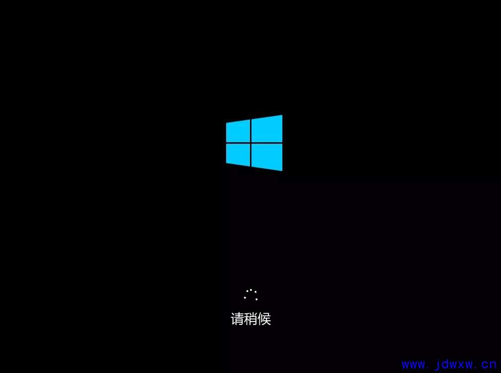

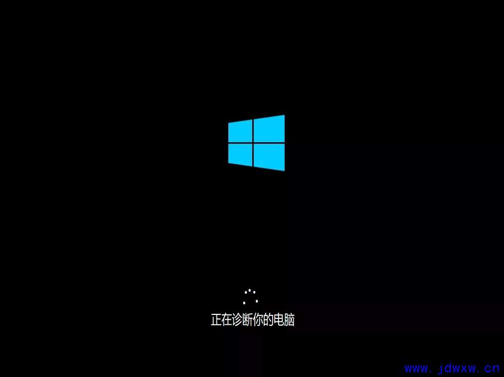

再次开机,出现徽标,再次强制强制关机,重复三次,直到出现“正在准备自动修复”
之后等待一下就可以进入到方法一的界面了。
