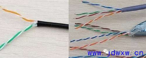

网线接水晶头是综合布线中一个基本的技能,接水晶头首先是要先搞清楚网线在接水晶头时的线序。

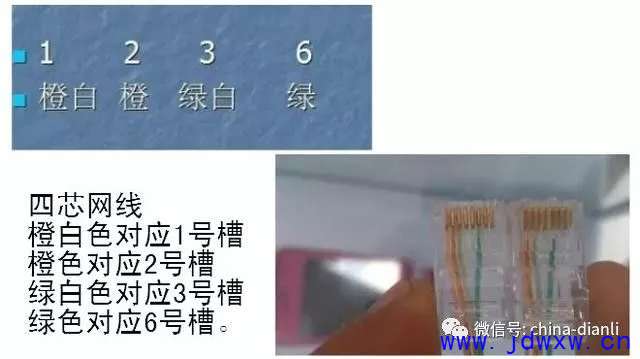

在市面上,有4芯网线和8芯网线,4芯网线的规格不多,在综合布线中,并不常用。4芯网线和8芯网线都是属于双绞线,家里布线或者电脑跳线基本都是使用8芯网线。
4芯网线是由4根不同颜色的线组成的,大部分颜色为橙白、橙、绿白,绿。8芯网线是有8根不同颜色的线组成的,颜色为橙白、橙、绿白、绿、蓝白、蓝、棕白、棕。

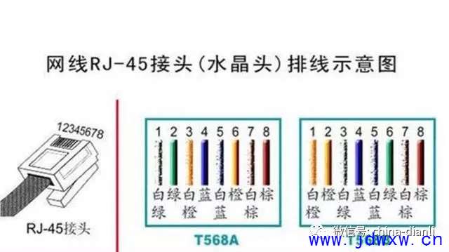

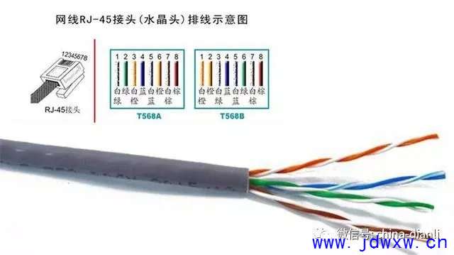

根据国际标准接法,且对应水晶头,铜片向上,从左到右:4芯网线的接法是1.橙白2.橙3.绿白6绿。8芯网线接法是1.橙白2.橙3.绿白4.蓝5.蓝白6.绿7.棕白8.棕
100M指的是百兆网络,1000M指的是千兆网络,传输百兆网络时,8芯网线用来实际接收信号是在水晶头1.2.3.6的位置,可以根据接线相对应线的颜色(1.橙白2.橙3.绿白6.绿)1.2用来发送,3.6用来接收。
1000M网络必须使用到八芯网线的,网线的四条芯是不能达到千兆网络传输的同时收发,也就是四条芯只能实现千兆网络接收数据或者发送数据,这两者不能同时进行。
在市面上,传输百兆网络的网线一般指的是超五类网线,传输千兆网线的一般指的是六类网线。
