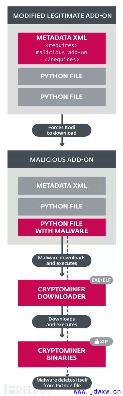

ESET的分析结果表明,网络犯罪分子修改了原始插件的元数据,并控制Kodi来下载一个名叫’script.module.python.requests’的插件(版本为2.16.0及以上)。
新下载的插件中包含的Python代码会运行加密货币挖矿软件,当恶意软件成功安装之后,负责下载恶意挖矿软件的Python代码将会被删除。
