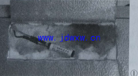

一台创维BCD-216TSG型冰箱,冷藏室制冷差且不停机,冷冻、软冷冻室制冷正常口根据经验,先测环境温度并不高,机器放置位置通风良好,手触摸机器两侧冷凝器温度正常;再观察冷藏室摆放食品不过量,冷藏室门封无漏风现象;接下来测冷冻室、软冷冻室温度正常,但冷藏室温度降至16°C后不再下降。
根据以上检查,排除制冷剂不足的可能性。再次用手感触冷藏室后壁温度,发现后壁上部温度明显低于常温,中下部有微热的感觉,分析低温补偿误动作(在正常情况下,当环境温度低于10°C时,低温补偿启动),怀疑磁敏开关短路。

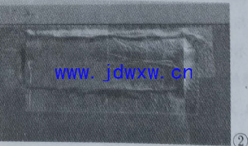

在机器后背上部距离左侧约20cm处开17cmx6cm的窗口,挖出约5cm深的发泡剂,找到磁敏开关,如图1所示。更换上新的磁敏开关(因部分磁敏开关的好坏不易测,一般采用代换法),在连接处缠上绝缘胶带,用铝箱带将磁敏开关贴在原位置,最后发泡复原,如图2所示。上电试机,冷藏室制冷正常,故障排除。
