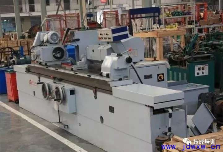

想揽私活,说干就干,正好朋友家是开小型机械厂的,那天设备出问题了,于是我毛遂自荐,赶过去维修。出问题的是一台外圆磨床M400,无法启动。
我先送电,发现照明灯和指示灯都不亮,按下油泵启动也没反应。于是初步断定,发生故障的是控制回路。之后断电,打开控制箱,一股熟悉的烧焦气味涌来,应该就是控制变压器(BK__150)烧了。
变压器输出保险被换成了细铜丝,故障时无法断开电路,36V照明灯头进水让内部铁屑造成短路。于是让他们去买新的控制变压器回来。
掂量着手里的控制变压器,感觉有些轻,铁芯也小了一些,看了看参数,是正确的,就直接换了。由于磨床上还有工件,我就分别又启动了油泵,砂轮,工件回转(有高速低速),还有水泵,试验结果都正常。于是收钱走人,刚走不到半小时,就收到电话说机器又坏了,故障表现是:机器正常工作中乱跳。
到现场后,我让他们取下工件,自己按照正常操作步骤操作了一遍,机器都正常!
于是我让操作工操作着,我在一边观察。不一会,当工件磨到第2件时,磨床忽然开始乱跳。水泵一启一停,砂轮快进快退一直动。生怕出事,我赶紧按下急停,因为快进过多会让运转的砂轮直接碰撞工件,砂轮会炸开,残片四散伤人)。

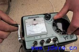

我又重新找故障,确认检测控制回路没有虚接,确认快进手柄微动开关也正常,而且水泵接触器和电磁阀继电器都是换新的,我还用了平时少用的摇表,来测量控制回路的绝缘,当这些都排除一遍后,机器启动,故障又出现了。
但是这次我发现出现故障时,36V照明灯忽暗了一下,于是我用万用表测量控制变压器输入输出电压。输入有385V,110V的控制回路却只有100V,连36V照明也只有32V(变压器输出线圈是自耦的)!
罪魁祸首居然是:控制变压器是水货!偷工减料使得线圈少了许多匝。
在测量中,又出现36V灯泡暗了几秒钟的现象,测量输入电压发现只有365V,原来是一台龙门车床启动大型电机拉低了电网电压。而这个新的控制变压器的输出电压就更低了,达不到吸合需要的电磁力。
虽然通过第二次更换控制变压器解决好了第二个故障,但这也是耽搁了半天工时!唉!还是自己不够细心,过于相信经验和眼前的参数,却懒得动手检测它的输入输出电压。
