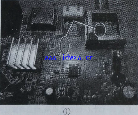

摘要: SES9亚南卫星接收专机无信号故障检修一台108.2°E SES9亚南卫星接收专机,开机后无信号强度和质量。根据经验,判断LNB极化供电有问题,但检查后发现极化电压正常。拆机并取下F头插座上的屏蔽罩,发现该机调谐电路由M ...
SES9亚南卫星接收专机无信号故障检修
一台108.2°E SES9亚南卫星接收专机,开机后无信号强度和质量。根据经验,判断LNB极化供电有问题,但检查后发现极化电压正常。拆机并取下F头插座上的屏蔽罩,发现该机调谐电路由M88TS2022组成,M88TS2022输出的QP、QN,IN和IP信号经CT26、CT27、CT28和CT29送至主芯片U16,如图1所示。在之前维修户户通接收机时,遇到过因27MHz晶振异常导致无信号强度和质量的案例,于是先代换M88TS2022旁边的27MHz晶振,但故障依旧。测量CT26、CT27、CT28和CT29,发
现这四只电容接U16的一端电压均在0.8V左右,而接M88TS2022的一端电压全为OV。在户户通接收机中,调谐芯片输出的QP、QN,IN和IP信号电压均在1.25V左右。测M88TS2022的③、14、22及28脚(VDDA)供电端电压为正常的3.27V,判断M88TS2022损坏。将其换新后试机,故障排除。测量上述电压,均为1.2V。
装机时发现面板上的6个按键失灵。拆下检查,发现按钮正常。以前在先前维修数码天空卫星接收专机时,碰到数码管异常导致按键失灵的情况。拆下数码管试机,按键仍无效,看来LED数码显示兼键盘扫描芯片HW6S0有问题。该机PCB板上印有"FD6S0"字样,看来HW6S0与FD6S0通用。从料板上找到一只FD6S0装上试机,按键恢复正常。
