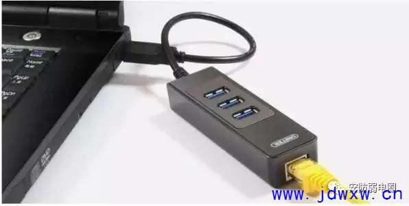

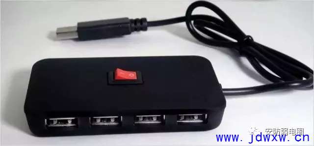

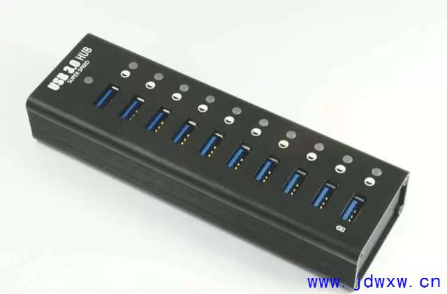

什么是集线器
集线器,英文名又称Hub,在OSI模型中属于数据链路层。价格便宜是它最大的优势,但由于集线器属于共享型设备,导致了在繁重的网络中,效率变得十分低下,所以我们在中、大型的网络中看不到集线器的身影。如今的集线器普遍采用全双工模式,市场上常见的集线器传输速率普遍都为100Mbps。
接下来我们了解一下集线器的几个概念:
共享型
集线器最大的特点就是采用共享型模式,就是指在有一个端口在向另一个端口发送数据时,其他端口就处于“等待”状态。为什么会“等待”呢?举个例子来说,其实在单位时间内A向B发送数据包时,A是发送给B、C、D三个端口的(该现象即紧接下文介绍的IP广播),但是只有B接收,其他的端口在第一单位时间判断不是自己需要的数据后将不会再去接收A发送来的数据。直到A再次发送IP广播,在A再次发送IP广播之前的单位时间内,C、D是闲置的,或者C、D之间可以传输数据。我们可以理解为集线器内部只有一条通道(即公共通道),然后在公共通道下方就连接着所有端口。
IP广播
所谓IP广播(也称:群发),是指集线器在发送数据给下层设备时,不分原数据来自何处,将所得数据发给每一个端口,假如其中有端口需要来源的数据,就会处于接收状态,而不需要的端口就处于拒绝状态。举个例子来说:在网内时,当客户端A发送数据包给客户端B时,集线器便将来自A的数据包群发给每一个端口,此时B就处于接收状态,其它端口则处于拒绝状态;在网外也如此,当客户端A发送域名“https://www.junephone.com/”时,通过集线器,然后经过DNS域名解析把IP地址(202.108.36.172)发回给集线器。此时,集线器便群发给所有接入的端口,需要此地址的机器便处于接收状态(客户端A处于接收状态),不需要则处于拒绝状态。
单位时间
这应该是最简单的一个名词了,也可以理解为Hub的工作频率,比如工作频率为33MHz的Hub,那么在单位时间内Hub能做什么事呢?上面在解释共享型的时候已经举了个例子,但是有一点在这需要解释的是,比如我们有的时候会看到A在向B发送数据的“同时”,C也在向D传送数据,这看起来似乎有点矛盾,也确实是这样,那为什么会看起来2者同时在进行呢?因为A在第一个单位时间内发送数据给B的时候,由于广播的原因,B、C、D在第一个单位时间内会同时接受广播,但是C,D会从第2个单位时间开始拒绝接收A发来的数据,因为C和D已经判断出这些数据不是他们需要的数据。而且在第2个单位时间的时候C也发送一个数据广播,A,B,D都接受,但是只有D会接收这些数据。这些操作只用2到3个单位时间,但是我们却很难察觉到,感觉上就是在同时“进行”一样。

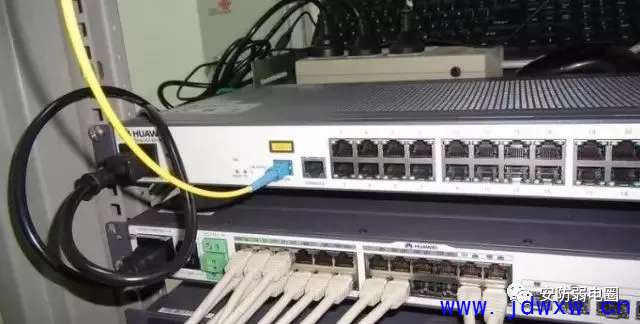

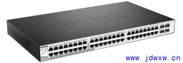

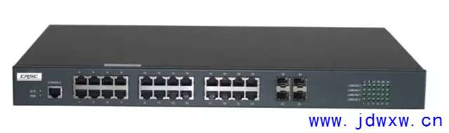

什么是交换机
交换机是一种基于MAC(网卡的硬件地址)识别,能完成封装转发数据包功能的网络设备。交换机可以“学习”MAC地址,并把其存放在内部地址表中,通过在数据帧的始发者和目标接收者之间建立临时的交换路径,使数据帧直接由源地址到达目的地址。
局域网交换机的定义
以太网、快速以太网、FDDI和令牌环网常被称为传统局域网,它们都是共享介质、共享带宽的共享式局域网。为了提高带宽,往往采用【路由器】进行网络分割,将一个网络分为多个网段,每个网段有不同的子网地址,不同的广播域,以减少网络上的冲突,提高网络带宽。微化网段已不能适应局域网扩展和新的网络应用对高带宽的需求,有人说“传统局域网已走到尽头”。
近几年突起的交换式局域网技术,能够解决共享式局域网所带来的网络效率低、不能提供足够的网络带宽和网络不易扩展等一系列问题。它从根本上改变了共享式局域网的结构,解决了带宽瓶颈问题。目前已有交换以太网、交换令牌环、交换FDDI和ATM等交换局域网,其中交换以太网应用最为广泛。交换局域网已成为当今局域网技术的主流。
交换机提供了桥接能力以及在现存网络上增加带宽的功能。用于L A N上的交换机与网桥相似,因为它们都运作在数据链路层(第2层)的M A C子层上,都检验着所有进入的网络流量的设备地址。与网桥还有一点相似,交换机保持一张有关地址的信息表,并用该信息来决定如何过滤并转发L A N流量。
与网桥不同,交换机采用交换技术来增加数据的输入输出总和和安装介质的带宽。一般交换机转发延迟很小,能经济地将网络分成小的冲突网域,为每个工作站提供更高的带宽。

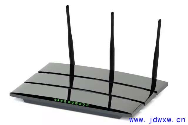

什么是【路由器】
【路由器】(Router)是工作在OSI第三层(网络层)上、具有连接不同类型网络的能力并能够选择数据传送路径的网络设备。【路由器】有三个特征:工作在网络层上、能够连接不同类型的网络、能够选择数据传的路径。
1、【路由器】工作在第三层上,【路由器】是第三层网络设备,这样说大家可能都不理解,就先说一下集线器和交换机吧。
集线器工作在第一层(即物理层),它没有智能处理能力,对它来说,数据只是电流而已,当一个端口的电流传到集线器中时,它只是简单地将电流传送到其他端口,至于其他端口连接的计算机接收不接收这些数据,它就不管了。交换机工作在第二层(即数据链路层),它要比集线器智能一些,对它来说,网络上的数据就是MAC地址的集合,它能分辨出帧中的源MAC地址和目的MAC地址,因此可以在任意两个端口间建立联系,但是交换机并不懂得IP地址,它只知道MAC地址。【路由器】工作在第三层(即网络层),它比交换机还要“聪明”一些,它能理解数据中的IP地址,假如它接收到一个数据包,就检查其中的IP地址,假如目标地址是本地网络的就不理会,假如是其他网络的,就将数据包转发出本地网络。
2、【路由器】能连接不同类型的网络,我们常见的集线器和交换机一般都是用于连接以太网的,但是假如将两种网络类型连接起来,比如以太网与ATM网,集线器和交换机就派不上用场了。【路由器】能够连接不同类型的局域网和广域网,如以太网、ATM网、FDDI网、令牌环网等。不同类型的网络,其传送的数据单元——帧(Frame)的格式和大小是不同的,就像公路运输是汽车为单位装载货物,而铁路运输是以车皮为单位装载货物一样,从汽车运输改为铁路运输,必须把货物从汽车上放到火车车皮上,网络中的数据也是如此,数据从一种类型的网络传输至另一种类型的网络,必须进行帧格式转换。【路由器】就有这种能力,而交换机和集线器就没有。实际上,我们所说的“互联网”,就是由各种【路由器】连接起来的,因为互联网上存在各种不同类型的网络,集线器和交换机根本不能胜任这个任务,所以必须由【路由器】来担当这个角色。
3、【路由器】具有路径选择能力,在互联网中,从一个节点到另一个节点,可能有许多路径,【路由器】可以选择通畅快捷的近路,会大大提高通信速度,减轻网络系统通信负荷,节约网络系统资源,这是集线器和二层交换机所根本不具备的性能。
