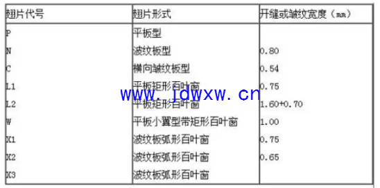

        换热器翅片片型一般有平板型、皱纹型(其中,波纹板应用最多)及开缝型(如条缝型、百叶窗型等)。不同翅片形式的换热器,其空气侧换热系数及阻力特性均有所差异。
大量的实验发现:
        1、在获得好的热交换特性的同时,不可避免地造成了摩阻的增加。在给定的热交换器尺寸和风机运行曲线下,压力损失的提高必然造成空气流速的降低,并进而使空气与翅片壁面之间的传热温差降低。
        2空调工程中所使用的大部分换热器都是干、湿工况交替运行的,而不同翅片换热器在湿工况下的换热及阻力特性与干工况下相比,有很大差异。因此,如何正确选用翅片形式,对热交换器实际工作特性的影响不容忽视,最好的是在换热与阻力损失之间找到一种折衷的方案。
 表1 各种翅片形式
干工况下翅片换热器性能对比

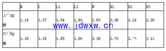

        弧形百叶窗翅片的最优,其次为矩形百叶窗型、皱纹板型、波纹板型。
光直翅片:连续稳定的粘性层流层妨碍了流体与翅片的换热;
波纹翅片:破坏了连续稳定的粘性层流层,所以换热系数增大了;
缝式翅片:不仅破坏了连续稳定的粘性层流层,而且大大增加了流道中的紊流度,从而使换热系数进一步增大。
        方形百叶窗和弧形百叶窗:他们都是在翅片上开翻边槽,以此强化气流扰动,增强换热。弧形百叶窗型翅片的开槽是沿着铜管外壁进行的,这样的好处是气流可以在百叶窗型翻边的诱导下更大面积的冲刷到管后部,即减小铜管后部的尾流区域,强化换热。因此弧形百叶窗翅片可获得非常高的换热系数,几乎是波纹片的两倍。但引起的阻力损失也较大;影响大小与条缝高度有关。比如X1(开缝宽度为1mm)型翅片换热器,其换热特性与其他高度的相比并无明显提高,但阻力特性增长却比较明显,因此,百叶窗条缝高度应严格控制。
 表各种翅片在迎面风速Vy2.5m/s时的性能参数对比
