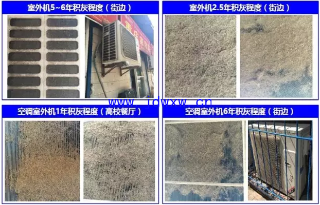

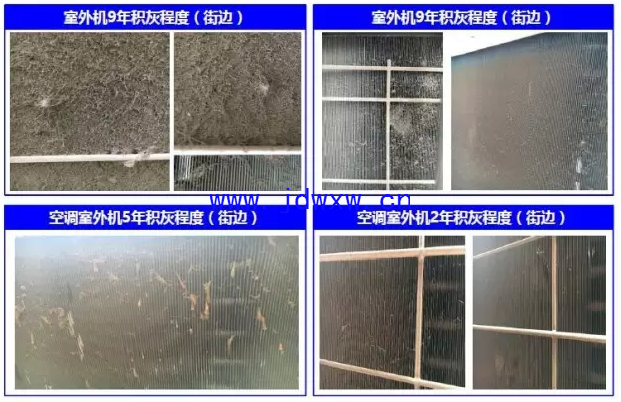

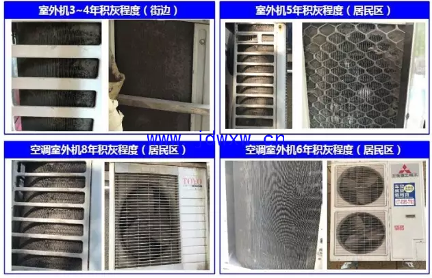

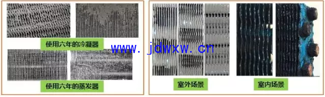

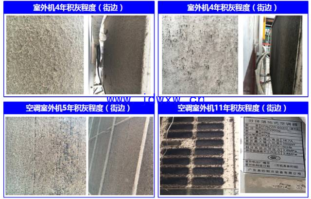

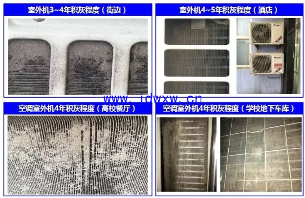

1) 空调器长期运行面临的状况:城市大气中的总悬浮颗粒物浓度普遍超标,导致家用空调器使用若干年后,室内外机换热器表面积聚大量的灰尘.
2) 积尘对空调器性能的影响:换热器积尘是导致空调性能衰减最重要的因素,其影响主要体现在减小换热器风量,可使制冷量衰减达20%以上.
3) 空调器积尘的基本场景:
a)室外场景-积尘的大部分成分是粒径为1-100μm颗粒物,同时含有少量的纤维;
b)室内场景-可能含有冷凝水.

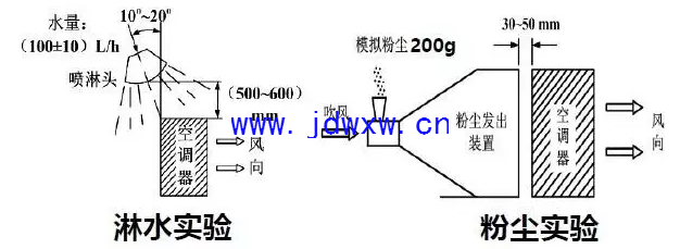

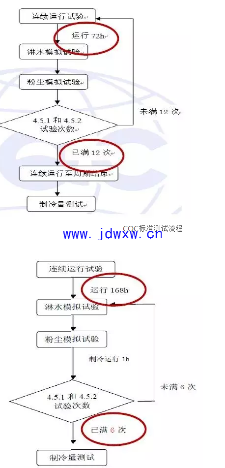

长效性能评价指标:制冷量长运衰减率(限值10%);能效比长运衰减率(限值15%);
长运性能衰减率实验:淋水实验和粉尘实验;
CQC标准测试流程
上海市节能领跑者标准测试流程

二:空调换热器积尘分析与气象数据调研
1、空调换热器积尘实地调研
南京地区
菏泽地区
郑州地区
西安地区
成都地区
