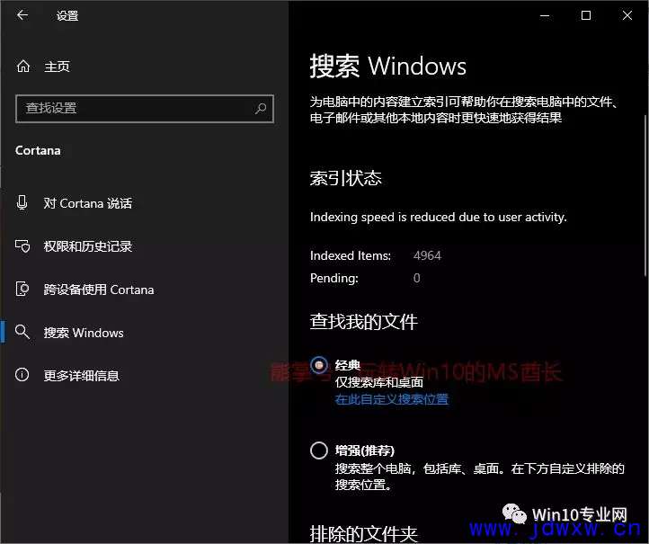

索引状态
这里显示当前已经建立索引的项目数量和等待建立索引的项目数量。
查找我的文件
也就是为建立索引的范围,哪些项目建立索引。
  • 增强
假如你想让Cortana搜索文件又快又全面,寻当然是选择推荐的“增强”了。
  • 经典

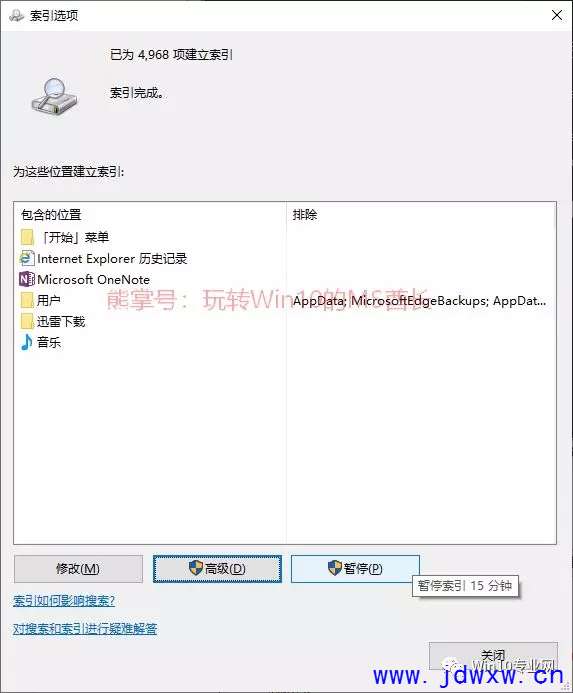

假如你的常用文件夹都已经添加到了“库”里,而你又不想因建立索引的项目过多导致索引文件Windows.edb体积过大,那么选项“经典”即可,这会仅搜索库和桌面。
但这会导致搜索的不全面,也就是库和桌面以外的文件Cortana会搜索不到。假如你想把某些文件夹也添加到索引中,那么可以点击“在此自定义搜索位置”,这会打开“索引选项”窗口。如图:
之后具体的添加方法步骤详见《把常用文件夹添加进索引位置》https://www.windows10.pro/optimized-indexing-increase-search-speed/  。

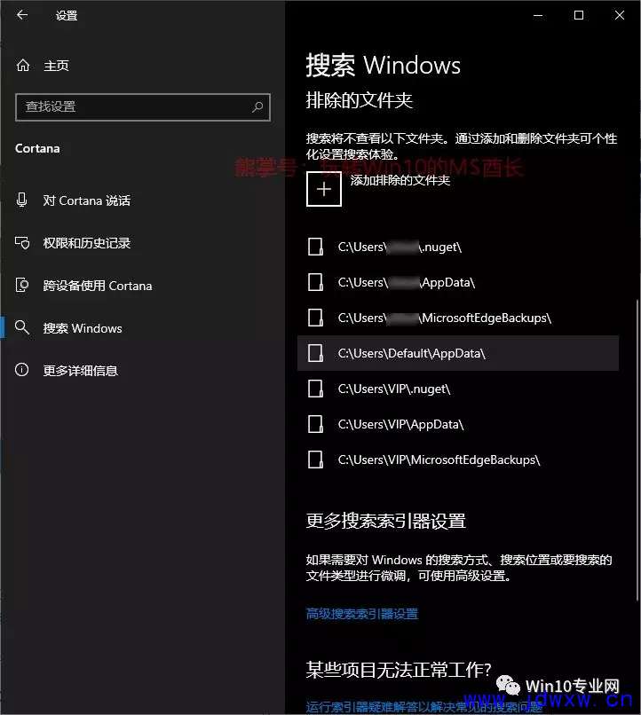

排除的文件夹
在前面“查找我的文件”设置为“增强”时,假如出于隐私或安全考虑,你不想让某些文件被Cortana搜索到,那么可以点击“添加排除的文件夹”把这些隐私文件夹添加到排除列表中。

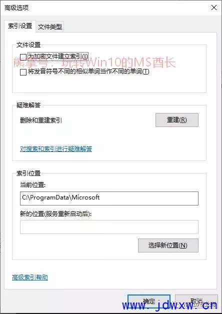

更多搜索索引器设置
假如你想要进行这些操作:
  • 为加密文件建立索引
  • 删除和重建索引
  • 更改索引文件Windows.edb的保存位置
  • 允许建立索引的文件类型
那么可以点击“高级搜索索引器设置”,这时同样会打开“索引选项”窗口。如图:
点击底部中央的“高级”按钮会打开“高级选项”窗口。如图:
在这里你就可以进行以上操作了。点击以上操作的链接可以查看MS酋长曾分享过的详细操作步骤。

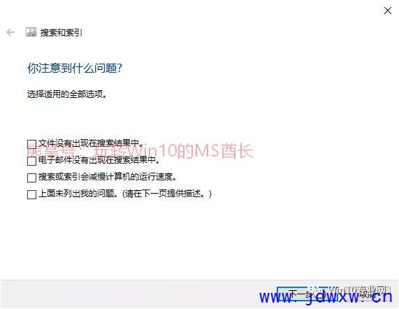

索引器疑难解答
假如你遇到某些索引项目无法正常工作的问题(例如某些文件夹始终无法添加到索引中,始终搜索不到某些文件,索引服务导致电脑运行缓慢等),那么可以点击“运行索引器疑难解答以解决常见的搜索问题”,这会打开“搜索和索引疑难解答程序”检测和修复索引相关问题。如图:
你可以看到通过“搜索和索引疑难解答”主要可以解决如下问题:
  • 文件没有出现在搜索结果中
  • 电子邸件没有出现在搜索结果中
  • 搜索或索引会减慢计算机的运行速度
PS: 你也可以在“Windows设置 - 更新和安全 - 疑难解答”中找到“搜索和索引疑难解答程序”。
