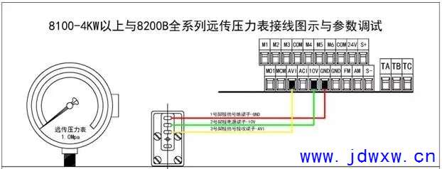

远传压力表安装接线
远传压力表接线端从上到下固定1脚为接地端子、2脚为电源端子、3脚为信号端子。对应8200B/8100控制板分别是接地对应GND、电源对应10V、信号对应AVI。
参数设置:按压力表的实际量程设置F0.08(单位为BAR),F0.09=0(反馈类型为电压型)。

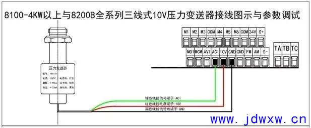

三线式10V传感器安装接线
三线式10V传感器,常见的配线颜色为红色(电源线)、绿色(信号线)、黑色(接地线),具体示实物为准,对应8200B/8100控制板分别是红线接10V、绿线接ACI、黑线接GND。
参数设置:按传感器的实际量程设置F0.08(传感器量程),传感器反馈类型F0.09=1(出厂为电流型)。

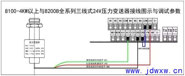

三线式24V传感器安装接线
三线式24V的传感器,常见的配线颜色为红色(电源线)、绿色(信号线)、黑色(接地线),具体以实物为准,对应8200B/8100控制板分别是红线接10V、绿线接ACI、黑色接GND,最后要将COM与GND短接。

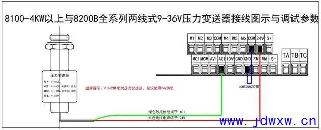

两线式24V、9-36V传感器安装接线
两线式24V、9-36V的传感器,对比三线式少了一根接地线,常见的配线颜色为红色(电源线)、绿色(信号线),具体以实物为准,对应8200B/8100控制板分别是红线接10V、绿线接ACI,最后要将COM与GND短接。

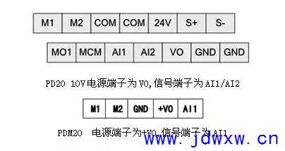

对应其它机型安装连接其实大同小异,只是对应信号端子名称或者位置不一样,下图分别为PD20、PDM20的接线端子图:
