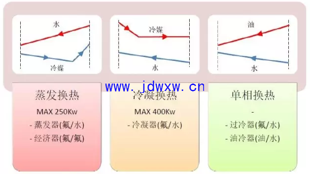

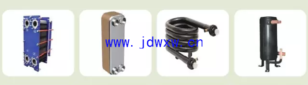

可拆板式换热器应用领域:船舶海工、电力能源、石油化工、医药食品、机械设备、暖通区域;
钎焊板式换热器应用领域:制冷空调、热泵热水、冷冻冷藏、汽车、机械设备;
同轴套管式换热器应用领域:空调制冷、热泵热水;
高效罐式换热器应用领域:热泵热水;

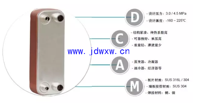

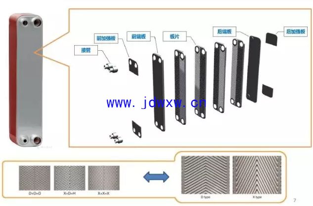

2、不锈钢钎焊板式换热器结构和特点

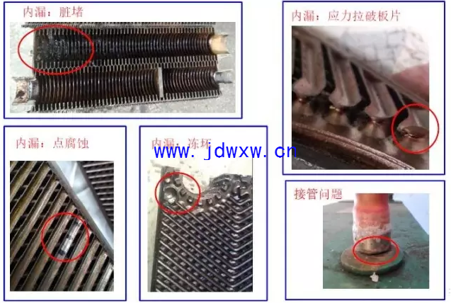

4、钎焊板换失效分析

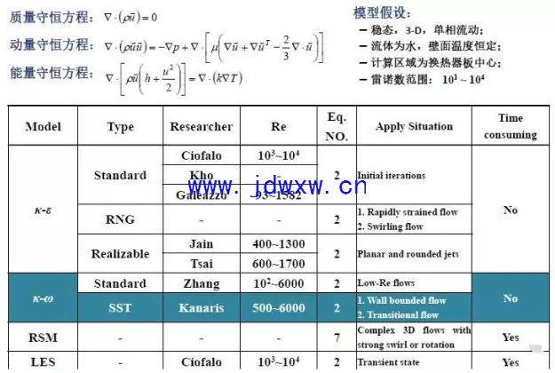

波纹型流道内单相湍流流动的数值模型

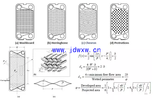

1、波纹型流道的结构简介
2、波纹型流道内单相湍流流动的数值模型

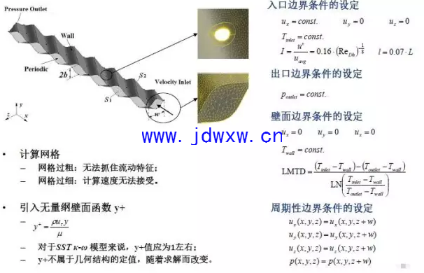

3、边界条件和网格设定

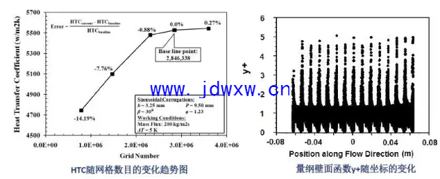

4、网格独立性和无量纲壁面函数
•当工况和结构确定后,HTC紧接着网格的增加而增大,最后趋于稳定;
