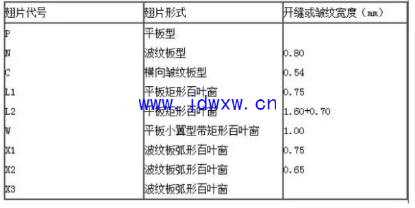

        不同翅片形式的换热器,其空气侧换热系数及阻力特性均有所差异。那么,影响制冷空调换热器性能的主要因素是什么呢?
 图:各种翅片形式

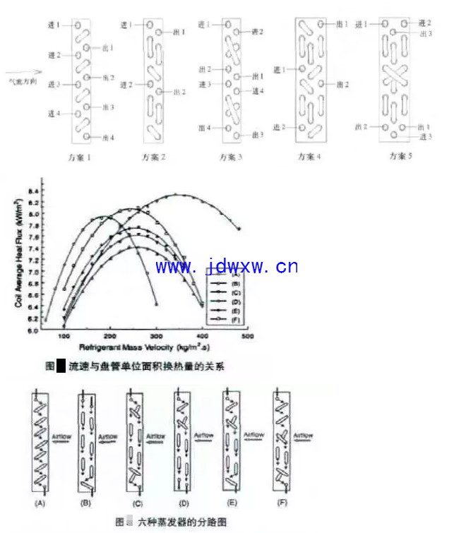

    空调换热器设计注意
1、进出口也要尽量隔远一些,避免复热。
2、不要只从一侧进,从另外一侧出,要两侧都要流过,从而避免单侧过热或过冷,从而换热不均造成换热效率下降。
3、制冷剂在管路流动时,紧接着干度的增加,换热效率不断提高,所以流路中后段的换热能力比前段的会高。

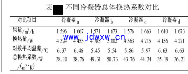

         以下是一些公司冷凝器的回路设计,仅供参考。下图显示了紧接着制冷剂质量流速的增加,换热效果的变化,还有不同的回路设计,换热效果也不同,特别是对制冷剂质量流速的大小也有不同的要求。
