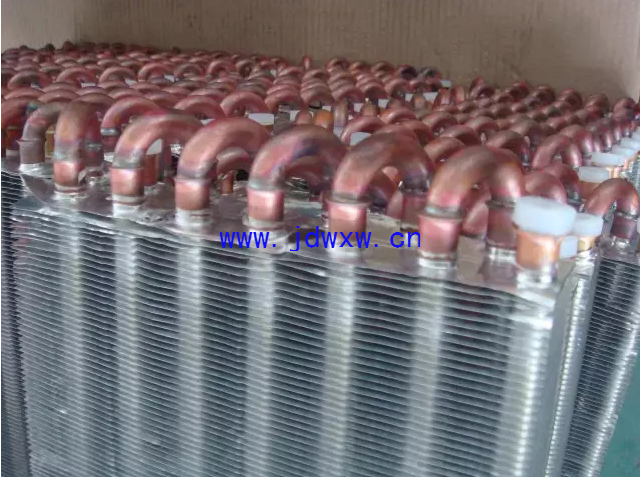

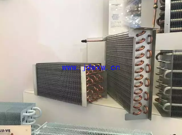

        换热器的换热能力与迎风面积相对而言成正比,同时机组尺寸、材料成本也与其成正比,在新产品方案设计时,需权衡利弊,从外观、成本考虑,一般室内机组尺寸不宜设计得过大,采用双排换热器;室外小型机组115P,采用单排换热器。中型机组2-4P采用双排换热器。大型机组5P以上采用多排换热器,比较科学合理。
2、选择适当的u形管有效换热面积。
        结构设计必须注意尽可能使换热器所有u形管为有效换热面积。避免材料浪费。一般情况下,换热器u形管有效换热面积越大、换热能力越强,同时材料用量也越多,成本越高。所以换热器的设计不是越大越好,一般根据经验累积,按结构与性能要求确定换热器大小。

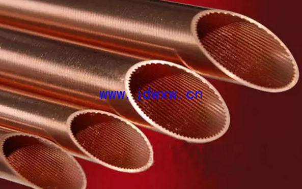

        目前家用空调器常用的铜管为光管、减薄光管、等高齿内螺纹管、高低齿内螺纹管,管径为φ9φ7,铜管齿形的发展方向为:瘦形齿、x形齿、M形齿、w形齿、交叉形齿;管径发展方向为:φ 6、φ 5。管径越小,内螺纹、齿形越复杂,换热效率越高,用料越省,但生产工艺越复杂,材料价格越高。
