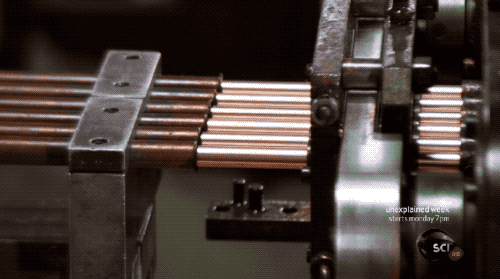

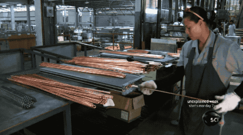

1、换热器铜管加工
机器开料
将弯曲的盘型铜管径校直
弯管,将铜管弯成长U管

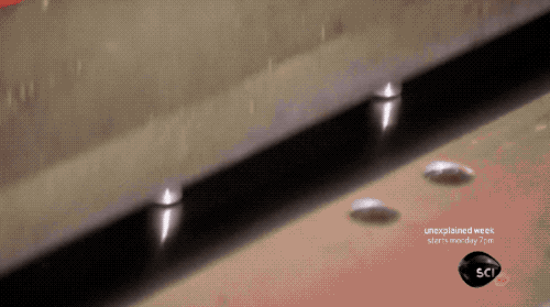

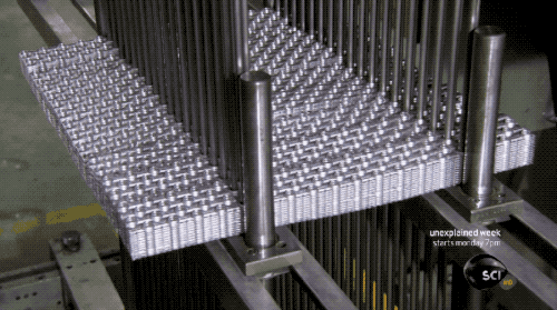

2、换热器翅片加工
铝箔翅片进料
冲片,冲压机将铝箔加工成翅片设计片型
薄至0095mm的翅片
冲出的翅片自动叠成型

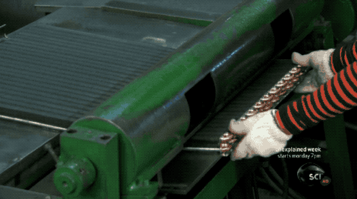

3、换热器组装

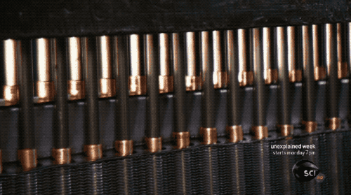

穿管,将长U型换热管插入叠成型的翅片中
胀管,将铜管和翅片胀接,换热器就成型了
折弯,将换热器折成L型或C型,以适合空调壳体

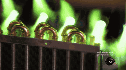

焊接,将小U弯按照流路设计焊好
