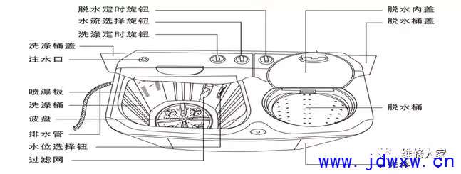

一、双缸洗衣机构造
双缸半自动波轮洗衣机构造由洗涤、脱水两部分组成,自动完成洗涤、漂洗,但不能自动脱水。需脱水时,由人工把洗净的衣物放入甩干桶中脱水。
1、箱体及连体桶部分
2、底座及脱水桶部分
3、围框及控制面板组件

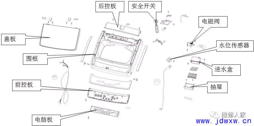

二、波轮洗衣机构造
1、全自动波轮洗衣机构造由五大系统:
1)机械支撑系统:箱体、面架、吊杆
2)电子控制系统:电脑板、传感器、安全开关
3)洗涤、脱水系统:内桶、外桶、波轮
 4)动力及传动系统:电动机、离合器、皮带
 5)进、排水系统:进水阀、排水阀、排水管

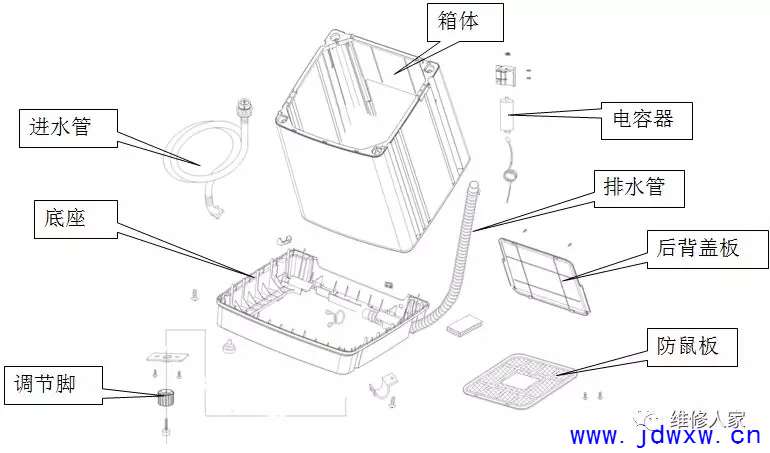

2、箱体及底座
3、围框及上盖组件
