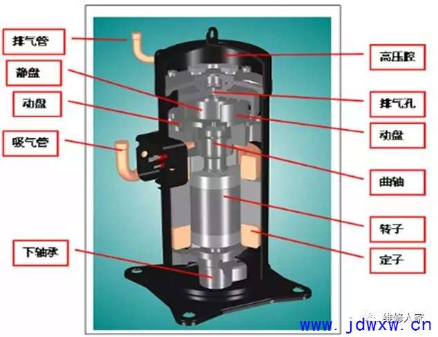

一、定频压缩机的结构及工作原理">1、家用空调主要使用转子式压缩机和涡旋压缩机,其中1~3匹空调使用转子式压缩机,3匹及以上空调使用涡旋压缩机。
2、转子式压缩机:
转子转动,使得曲轴带动活塞在气缸中做偏心旋转运动,压缩低温低压的冷媒气体,产生高温高压的冷媒气体。
3、涡旋压缩机:
转子转动,使得曲轴带动动盘做偏心旋转运动,使吸入动、静涡旋盘内的低温低压的冷媒气体被压缩,产生高温高压的冷媒气体。

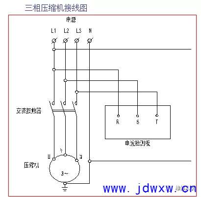

二、压缩机的接线方法
1、单相压缩机接线图见图
2、三相压缩机接线图
