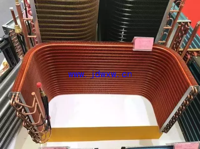

       近年来,R410A空调器应用越来越多,而为了节能和节材,目前换热器的设计越来越小型化。今天我们就来研究了解R410A-油混合物在5mm小管径光管内流动沸腾的摩擦压降特性。

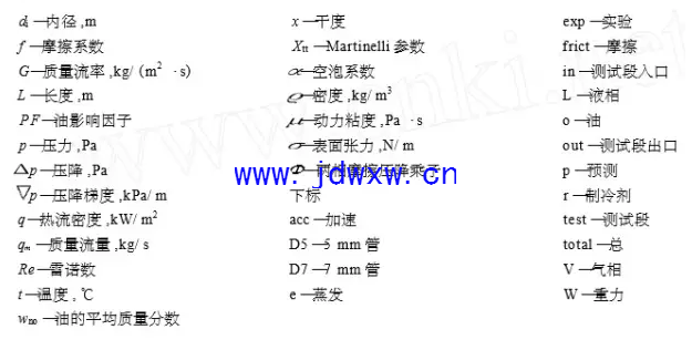

一:符号说明
  下图是本文研究中可能涉及到的符号:

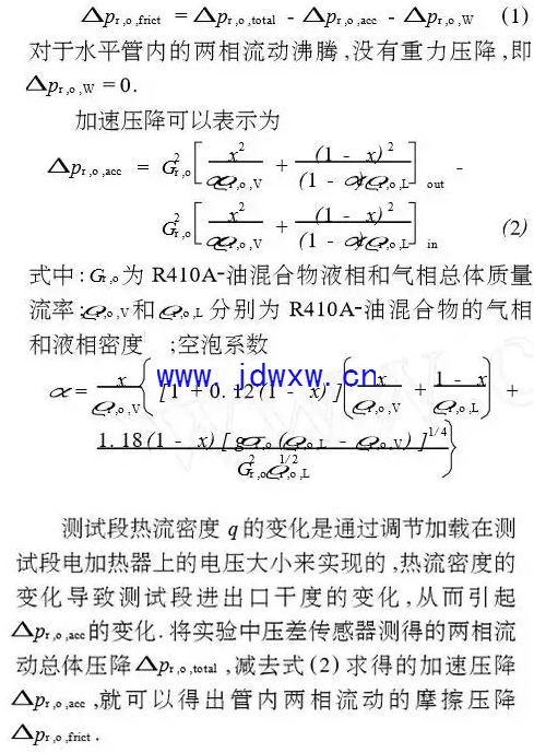

1)摩擦压降
R410A-油混合物管内流动总体压降 Δpr ,o ,total由摩 擦压降Δpr ,o ,frict 、加速压降Δpr ,o ,acc和重力压降Δpr ,o ,W 3 部分组成。因此 ,摩擦压降可以表示为:
