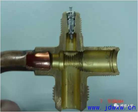

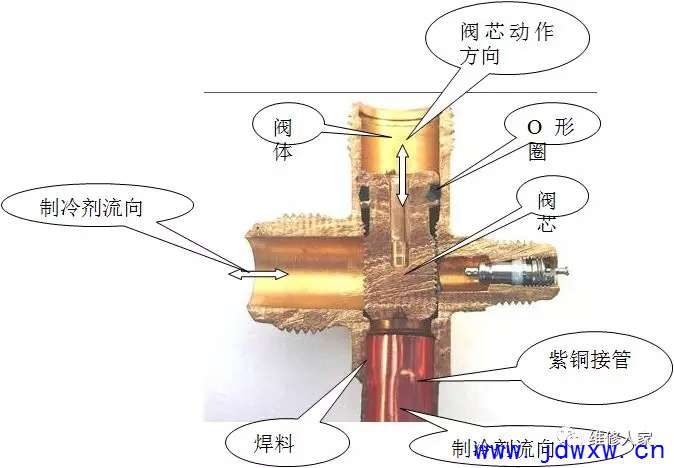

一、截止阀结构图
1、阀体结构原理图
2、高压阀阀体内部构造图
3、低压阀阀体内部构造图

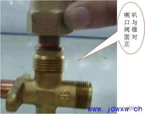

1、室内、外连接管喇叭口必须与截止阀接头螺纹对正,用手将螺母拧紧,接头螺纹一般用手拧要进去3扣以上才允许使用扳手紧固螺母(可以在螺纹部位擦一些冷冻油,以利于手工拧螺母),若只拧进12扣,必须检查接头螺纹是否有划伤,滑丝;
2、空调联机安装后阀芯及气门芯螺母必须用一定力矩装在阀体上;
3、螺母与接头螺纹手工拧紧后,再采用扳手进行锁紧,当螺母拧满所有牙扣时,再回扭半扣牙再上紧螺母。
4、更换截止阀时,在焊下截止阀前,先放掉系统里面的冷媒再用湿布将截止阀阀包住,注意焊接时火焰的方向,不允许火焰对阀体进行加热,以免密封圈受损影响故障原因分析;
5、在焊接新截止阀时,原则上要求使截止阀放入水中才能焊接,在特殊情况下可使用包湿布的方法,不允许在不降温的情况进行焊接操作;
6、英制螺纹截止阀在阀体上有7/16‘’5/8‘’3/4‘’7/8‘’17/16‘’等标示,配套连接管铜螺母时须注意公英制对应使用,家用空调外表面带锥形面的连接管铜螺母全部为英制螺母;
7、在焊接截止阀冷却时应注意避免水进入阀体内;
8、焊接时在可能的情况下应充氮气保护,减少氧化皮的产生,焊接完成后可能的情况下,可用制冷剂少量冲洗截止阀焊接处氧化皮。
