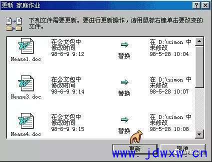

于是就有了公文包。新建一个公文包文件夹,把需要携带的文件拖到公文包里,它就会自动记住自己装的文件都是从哪里复制来的,然后把公文包放到软盘里,就可以安心地带出门了。
过了几天,软盘带回来了,这时候把软盘插上,在资源管理器里点进公文包,它会自动将所有文件和源文件比对,然后提示哪些文件「需要更新」。点击全部更新,它会告诉那些是源文件有改动,哪些是目标文件有改动,当然,还有哪些文件两边都做了改动,于是产生了冲突。假如是文件夹,那么还会检测两边文件夹里是否有新增或者删除的文件。假如需要旧版本替换新版本,或者冲突文件选择其中一个为准,或者已删除的文件选择不删除,可以右键点击图标修改默认行为,然后点击更新即可。现在是互联网和云同步的时代,全都改Dropbox了,U盘都不怎么用了,所以Windows 8里默认把公文包功能隐藏起来。但是当年真的是很好用的功能,在用U盘传递文件时非常方便。
