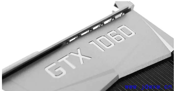

GDDR5X显存版GTX 1060
GDDR5X显存版显卡并非什么新鲜玩意儿,但最近非常有意思的是因为RTX 2060的关系,GDDR5X显存再一次进入主流消费者的视角。
NVIDIA今年推出了图灵架构GPU,首发这一波是三款显卡,包括RTX 2080 Ti、RTX 2080及RTX 2070显卡,定价最低的也是现有GTX 1080级别的,与普通消费者的期望还有点远,这让不少消费者认为接下来应该出现RTX 2060亲民一下吧,虽然多次有RTX 2060显卡存在的迹象,但是官方尚未确认。
目前来看GTX 10系列的高端卡要让位,但是GTX 1060显卡不一定,NVIDIA最近突然给GTX 1060增加了GDDR5X显存支持,这可能是GTX 1060显卡推新品的信号,短时间内看样子GTX 1060不会退出市场了。

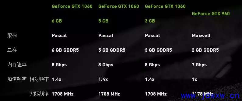

GTX 1060显卡的规格不用多说了,最初发布时有GTX 1060 6GB、GTX 1060 3GB之分,今年早些时候还推出了5GB显存的GTX 1060,这样该系列就有三款型号了,它们都使用了GDDR5显存,位宽分别是192bit、192bit及160bit,频率到都是8Gbps。
但是GTX 1060有可能要增加新的变种了,因为NVIDIA被人发现修改了官网上的GTX 1060显卡的显存规格,上图中的中文官网中还是GDDR5显存,但是英文官网上变成了6GB GDDR5/X,多出来的X暗示GTX 1060显卡将支持GDDR5X显存。
假如不是美编的失误,GDDR5X显存会让GTX 1060出现怎样的变化呢?

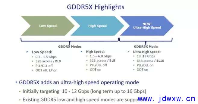

大家知道,GDDR5技术是内存接口DDR3技术的衍生品,其预取为8bit,实现性能达到6Gb/s,超频后可以达到7Gb/s。而GDDR5X则是在GDDR5基础之上做了两个变化:
- 将预取由8bit提高到16bit
- 引入QDR高速接口
这样的改变,意味着GDDR5X的性能高出上一代GDDR5显存43%的性能。意味着对于高清游戏可以支持更高的帧率,或者相同帧率下更高的清晰度。

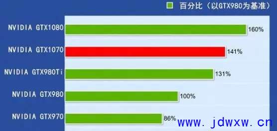

一些侧重游戏的综合应用较量中,1080用了GDDR5X,在基础频率比1070高100,流处理器比1070多640个的情况下才比用GDDR5DE 1070强15%左右,,就算大家都是GDDR5,,那么从规格上看1080强至少10%应该是有的那么GDDR5X并没有让1080带来额外的更多性能,最多5%。

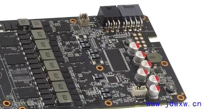

显然,假如新版的GTX 1060售价提升了5%以上,侧重游戏体验的玩家恐怕会觉得性价比很不划算。当然,驱动玩得很牛的NVIDIA会不会针对GDDR5X做一些优化还不清楚,但笼统看,虽然GDDR5X仍然是基于GDDR5的平面塑封封装而来,GDDR5X在使用的时候,还需要给PCB留出较大的面积。虽然GDDR5X也可以很容易地把容量做大,但是它对于空间的需求还是要比HBM大很多。

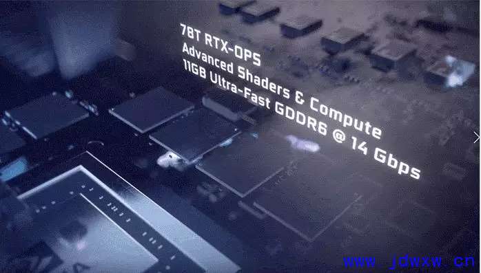

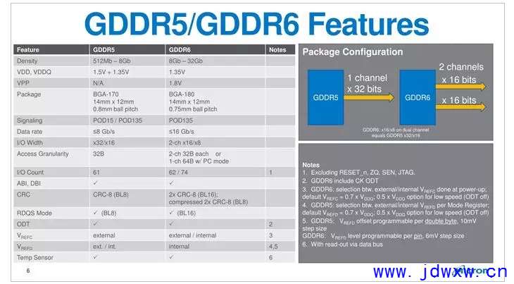

牛哄哄的GDDR6
一个X后缀带来GDDR5同GDDR5X的区别,而RTX 20系列显卡出现,更带火了GDDR6。
GDDR6继承了GDDR5X中的16bit预取宽度,使用了改进版的QDR 4倍数据倍率技术,也就是说每个时钟可以传输4bit数据!这已经是被证实提高数据传输速度最为有效的方法。GDD6显存速度因此可以抛开GDDR5一大截,直接从12Gbps起跳,JEDEC标准最高速度为16Gbps,不过三星已经有做18Gbps产品的规划了。
是不是听上去有些深奥?说白了,GDDR6更快、容量更大。
其次,GDDR6终于一改以往GDDR1/2/3/4/5/5X只有一个读写通道问题,使用双通道,每通道的读写宽度降低至16/8,虽然位宽变小了,但实际上两个通道可以同时工作,效率更高以后,会带来明显的性能提升。

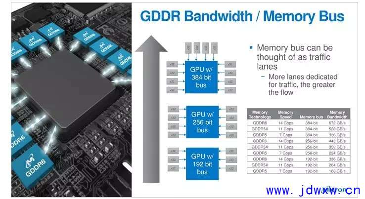

显存容量的进步,原本GDDR5最常见的都是8Gb单颗粒,而GDDR6标准下未来最高容量可以达到32Gb,换算过来单颗粒就是4GB。好处显而易见,按照顶级显卡384bit显存位宽计算,搭载12颗就能达到48GB(但实际上NVIDIA目前也只在Quadro显卡上用单颗粒2GB),因此NVIDIA丝毫没有在消费级游戏卡上用HBM2显存的意思。
另一方面,GDDR6的显存带宽可以做到16Gbps×384bit÷8=768GB/s。
