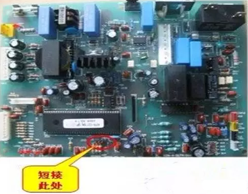

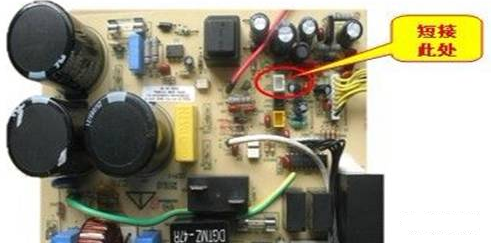

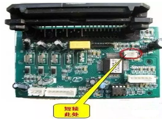

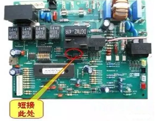

可以采用室内机、室外机分开运行的检修办法。具体方法是:断开室内、外通讯线,分别给室内机,看室内机的风机是否正常运转。
对于室外机的单独运行,可以采用短接法,即在室外机断电状态下短接室外控制板短接端子,然后再接通电源,如室外机没故障(通讯电路故障除外)应可以直接启动,运行方式为制热,压缩机频率为55HZ,室外风机为中风速,
此时拔下短接插头,室外机将转换成制冷运行,压缩机频率为55HZ,室外风机为高速风。
假如空调内机显示正常,风扇能运行,同时检测内机端子排处LN是否有220V交流输出,NSI端子是否有24V直流通讯电压。如无输出或不显示示,则重点检查应放在内机上。
短接室外机短接端子假如外机能够起动,则需要检测通讯部份,外机不能够起动,则你的主要精力就要放在查外机电路了。
