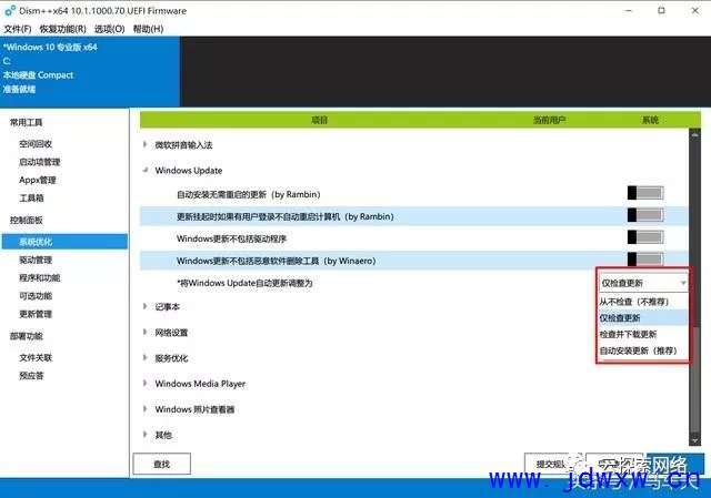

Windows Updates 自定义
这个功能明月感觉用在公司的电脑上最好了,只需要定期下班前在 Dism++ 的“更新管理”里扫描一下当前最新的更新包并下载安装,这期间在“选项”菜单里的“操作完成后”选择关机或者重启就可以了!
这样设置不影响Windows正常的工作还可以保持系统补丁漏洞的及时修复,最重要的是减轻了“桌面运维人员”的工作量,妥妥的!

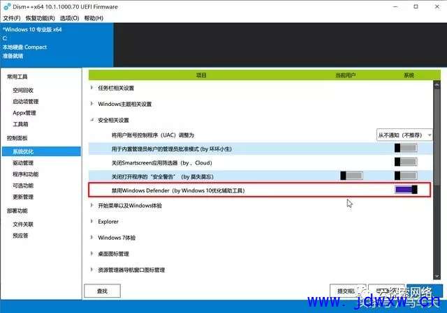

彻底关闭Windows Defender
一键关闭Windows Defender
