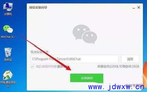

一、首先在电脑系统里,得安装好微信电脑版了,在电脑的桌面找到电脑版微信的快捷方式。

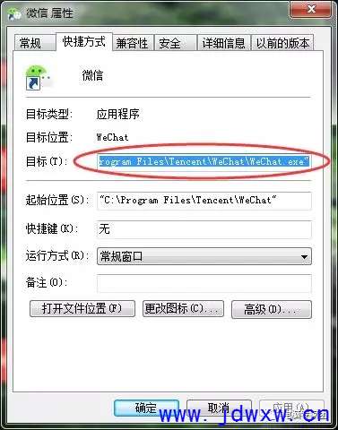

二、单击电脑版微信快捷方式,后右键会出现菜单栏,并找到“属性”。并单击打开属性。
三、在属性对话框里的“目标(T):"后边的对话框蓝色的地址信息,复制下来。

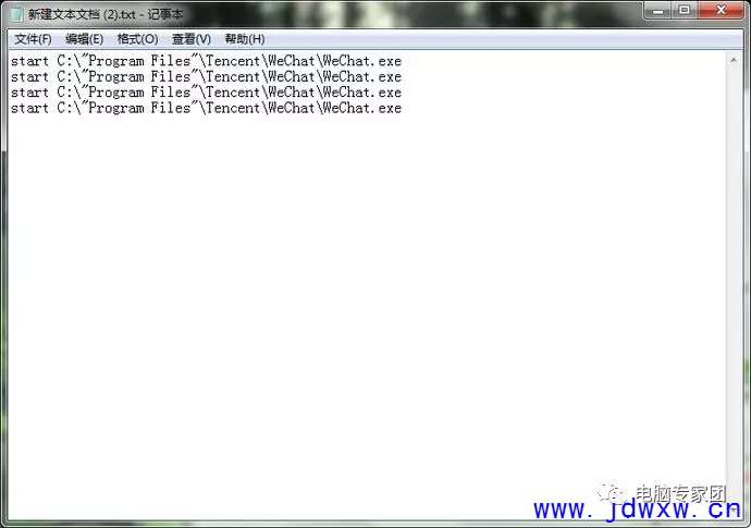

四、在电脑桌面,新建一个文本文档。
五、在电脑桌面打开新建的的文档,在里边输入一段代码,假如你想在电脑登陆多少微信,你就输入几行代码。Start后边有一个“空格”,“空格”后边是上边第三步复制的地址但是需要对这图片简单修改下双引号的位置,就行了,看下图演示

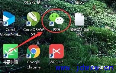

六、保存后,修改文档后缀名,原来是“txt”修改后是“新建文本文档 (2).bat”变成小齿轮的图标就对了

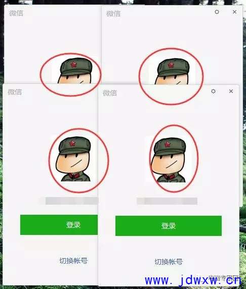

七、双击打开修改后的文件,就能实现电脑版微信端多开了,这里我设置了打开四个电脑版微信端了
是不是很不错的代码,电脑版微信多开,不是问题。
