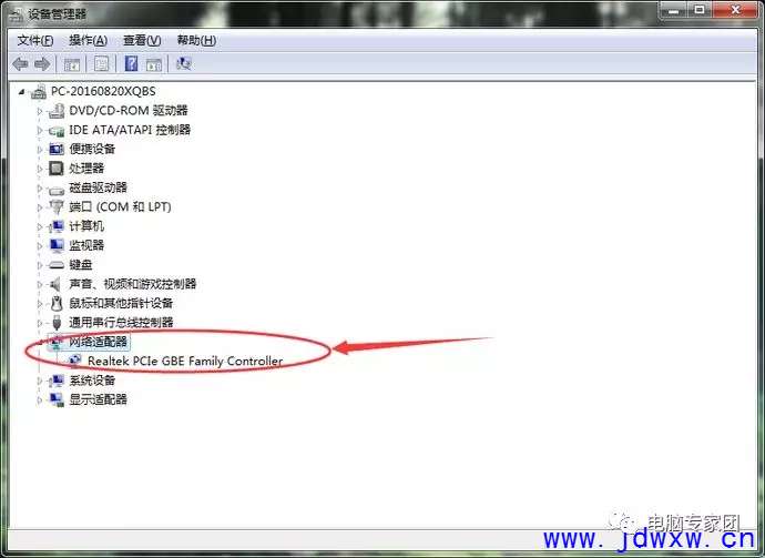

一、我们需要一台正常打开的电脑,并且电脑系统网卡驱动已安装。这个网卡驱动是一个台式机能不能用有线上网的前提。
二、前边的准备完毕后,电脑断网,我这个电脑是经过【路由器】连接的,我先把网络连接禁用。
看到上边两张图了吗,本地电脑网络连接已经禁用了

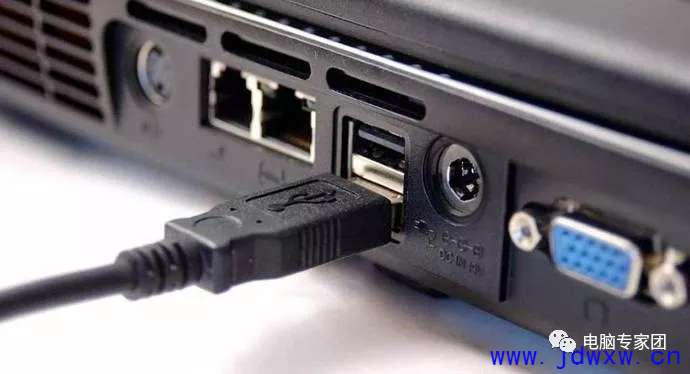

三、这时,我们需要一部智能手机,手机可以网络可以用4g网络,也可以用wifi网络连接,用手机的充电线,一边插手机上,另一边插电脑USB接口上,电脑会自动安装驱动程序,确保已连接电脑。
四、连接电脑成功后,手机就有提示了,看下图,这个是关键了,选择“仅充电”模式,别选择错了
