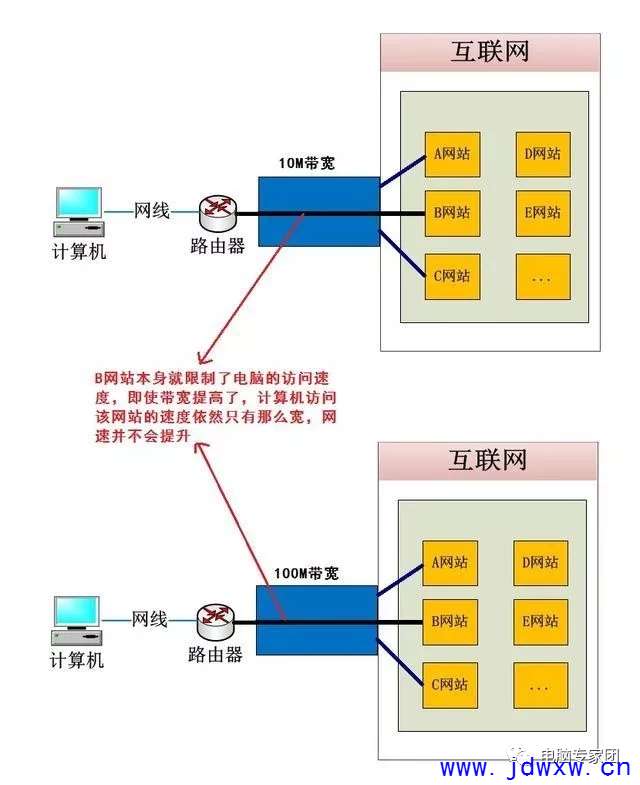

一、首先要清楚带宽与网速的关系
通常我们认为带宽越大,网速就会越快,其实这是无解,正确的认识是:带宽与网速并没有直接关系!我们举个简单的例子:带宽就好比马路的宽度,马路又分为机动车道和非机动车道,机动车道可以随马路的宽度增加而拓宽,进而就能增加机动车的行驶容量,但即使马路加宽了,非机动车道不变的话,那就并不能增加非机动车的行驶容量,网速就好比带宽马路上的机动车与非机动车的车道,假如计算机访问的网站本身走的就是非机动车道的话,那么即使带宽增加了,网速也不会加快,但假如网站不限速,走的是机动车道,那么带宽增加,网速肯定会提升!请看下图:
网站本身限速,带宽提升不会提升该网站的网速

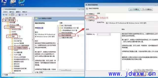

四、附送小技巧——解除计算机操作系统默认网速限制
1. 运行:gpedit.msc,回车,打开组策略编辑器
打开组策略编辑器
2. 依次点击“计算机配置”—“管理模板”—“网络”—“Qos数据包计划程序”—“限制可保留带宽“——勾选“已启用”
解除系统默认限速
