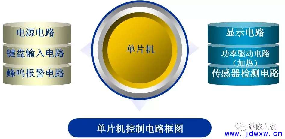

2)、 单片机控制电饭煲的系统框图

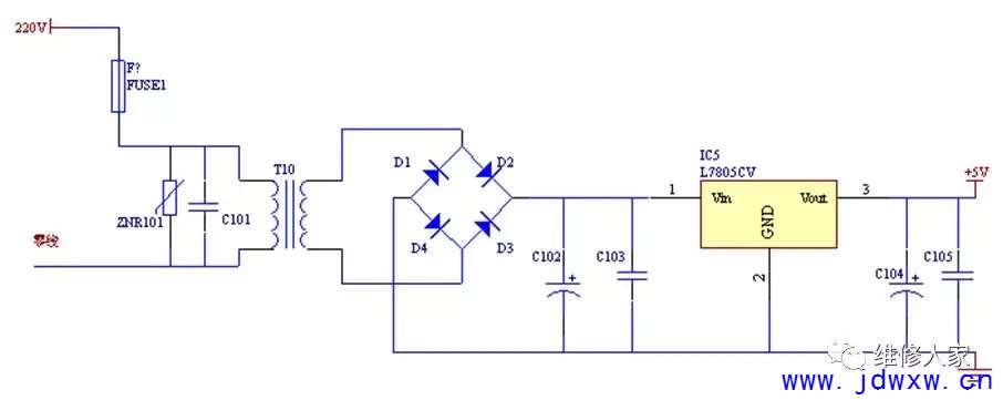

3)、 电路分析
