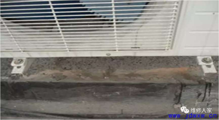

1)固定安装支架:安装支架用膨胀螺栓或长螺栓固定,墙壁较薄或强度不够时应用穿墙螺栓固定,螺栓要加防松垫,否则可能引起松动或坠落,固定螺栓应用6个以上,直径不得小于φ10mm,固定后能承受人加机器重量的4倍,支架应保持水平。
2)将室外机用直径为φ10mm 螺栓固定在支架上,螺栓要由上向下穿,并加防松垫,检查室外机是否水平。如室外机安装在高于室内机的地方,其内外机的高落差应小于5米。

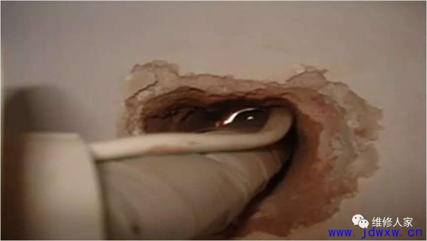

(3)墙孔的要求:墙孔必须是内高外低,防止雨水倒流。空调安装完成后,必须要封堵墙孔。

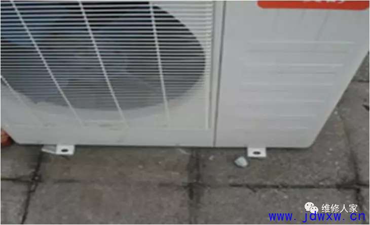

2、放置在平面上的空调未固定

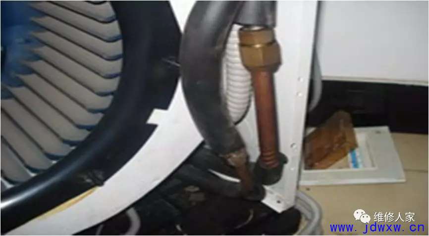

4、内机连接管未做保温处理

6、墙洞不美观、未封堵
7、底脚没固定

9、地脚螺丝上反了

13、内机连接管连接不合理
