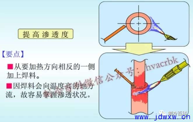

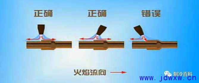

摘要: 注意看图片中的要点提示!1、调整喷嘴火焰:管路的焊接要求中性火焰的长度一般为20~30cm。2、加热时焊条的位置:3、铜管加热方向:4、加上焊料的位置与方法5、铜管靠近时的焊接程序:6、干燥器焊接程序: 7、毛细管 ...

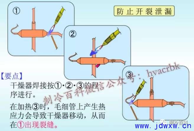

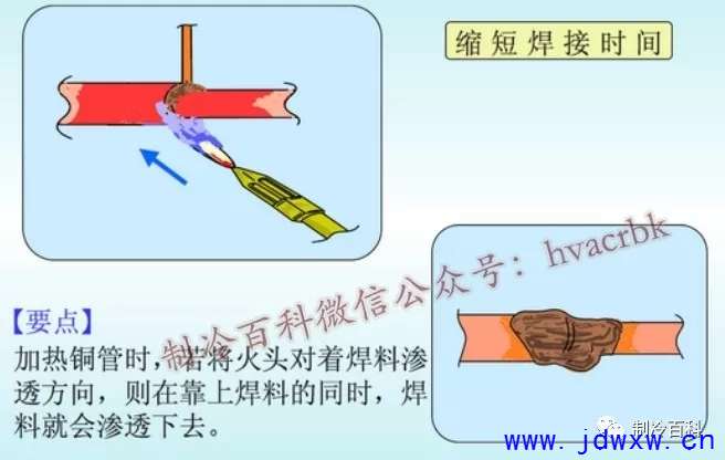

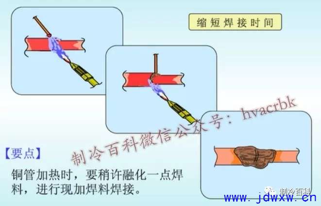

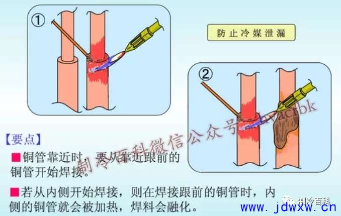

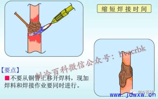

注意看图片中的要点提示!

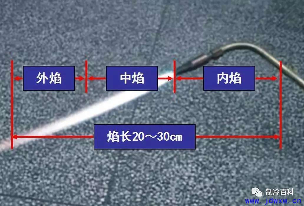

1、调整喷嘴火焰:
2、加热时焊条的位置:
3、铜管加热方向:
4、加上焊料的位置与方法
5、铜管靠近时的焊接程序:
6、干燥器焊接程序:
