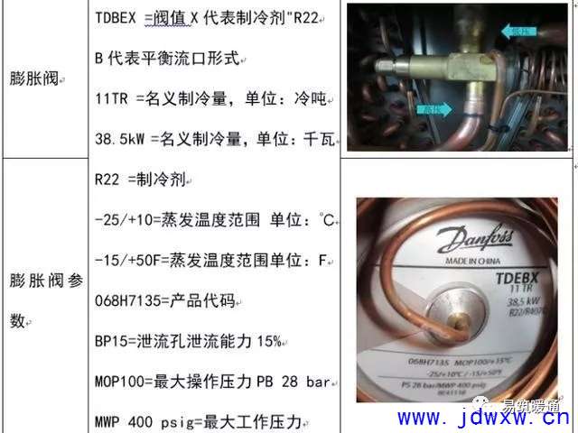

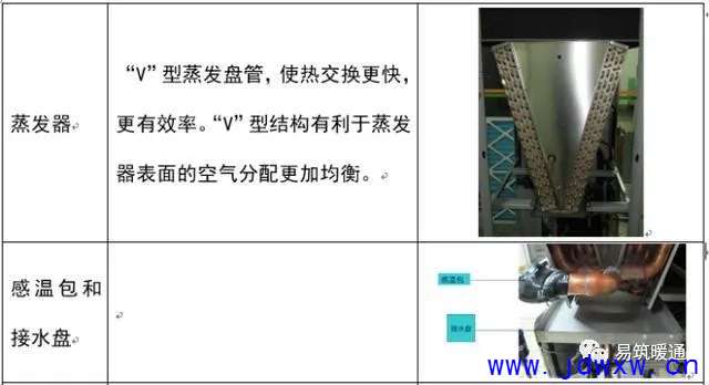

机组结构

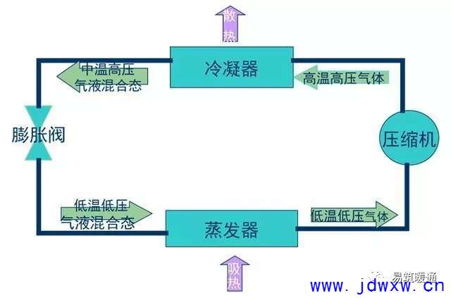

空调制冷运行原理
空调制冷运行时,低温低压的制冷剂气体被压缩机吸入后压缩变成高温高压的制冷剂气体,高温高压的制冷剂气体在室外冷凝器中放热(通过冷凝器冷凝)变成中温高压的气液混合体(热量通过室外循环空气带走),中温高压的气液混合体再经过膨胀阀节流降压后变为低温低压的气液混合体,低温低压的气液混合体制冷剂在室内蒸发器中吸热蒸发后变为低温低压的气体(室内空气经过蒸发器表面被冷却降温,达到使室内温度下降的目的),低温低压的制冷剂气体再被压缩机吸入,如此循环。
制冷循环简图:
“V"型交叉式供液方式的蒸发器:

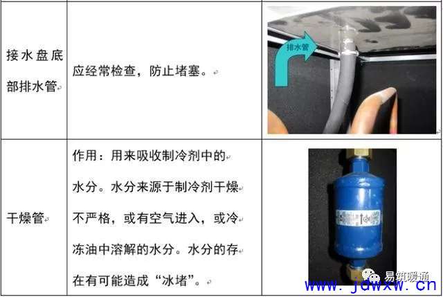

检查干燥过滤器两端有无温差现象。
检查排水路是否畅通无阻。

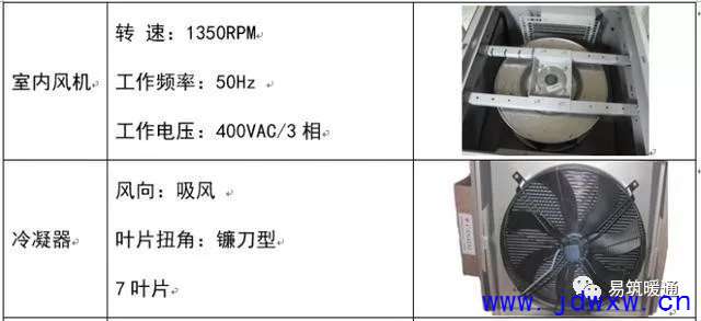

风机叶和风圈有无碰擦。
电动机是完全密封的,具有F极绝缘(可直接冲洗)
室内风机:
检查电动机运行电流。
后倾式风机应检查叶轮与导流圈间隙适中。
电动机有无异响,必要时应进行更换电动机。
