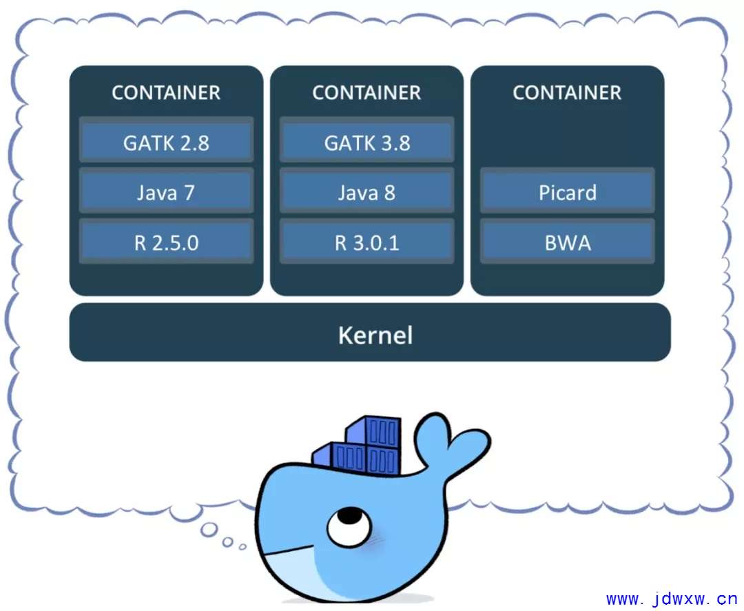

Docker 是基于 Linux 内置的 Namespace 和 CGroup 等系统内隔离机制而抽象出来的一种轻虚拟化技术。与虚拟机相比,它以一种轻量级的方式实现了运行空间的隔离。假如物理机是一幢住宅楼,虚拟机就是大楼中的一个个套间,而容器技术就是套间里的一个个隔断不难理解,Docker 作为一种隔断,它并不能基于一种内核(Linux)提供另一种内核(Windows)的虚拟化运行环境。所以,基于 Linux 的 Docker 是不支持运行 Windows 应用的。

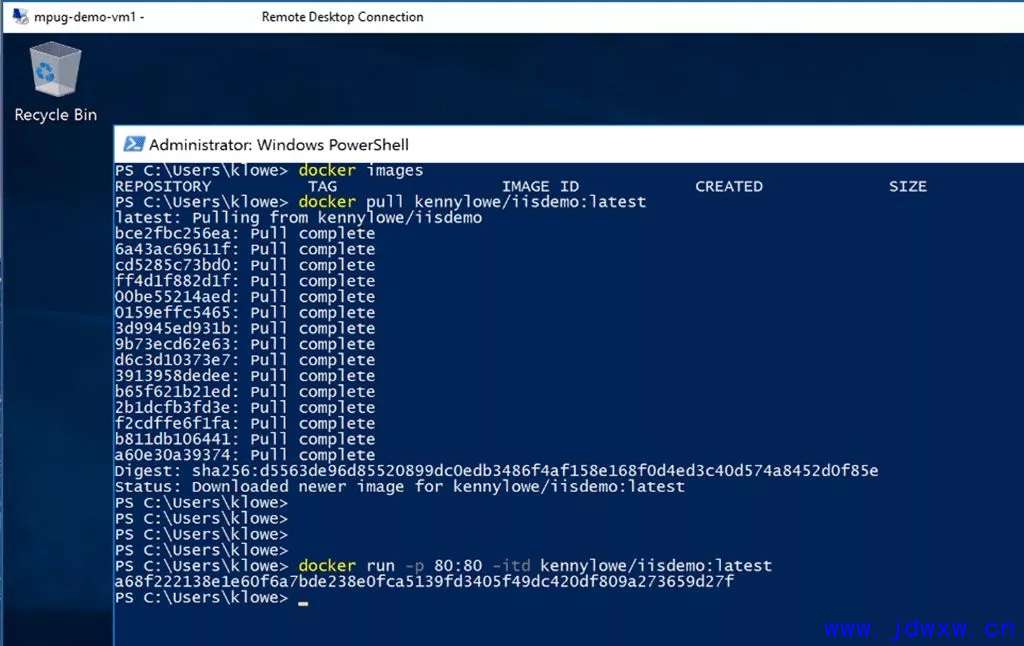

微软与 Docker 在 2014 年宣布了合作,以期将容器技术带到 Windows Server 操作系统,并为传统的 Windows 应用程序的容器化改造提供更直接的支持。不久之后,微软在 Ignite 2015 上宣布将推出为容器优化的 Windows Nano Server;第一次 Windows 容器真正与与开发者见面是在 Windows 10 的年度更新(2016.8)上,它正式提供 Windows 容器的开发环境。在 2017 年 10 月发布的 Windows Server 1709 版本包含了 Windows 容器,意味着这项技术可以用于生产环境了。Windows 容器是真正能够运行 Windows 应用程序的容器技术包括依赖 IIS、注册表等大量 Windows 特性的应用程序都可以在 Windows 容器中运行。
虽然 Windows 对容器的支持有些姗姗来迟,但社区对 Windows 容器的关注和运用却是异常活跃。这主要得益于容器技术本身生态的成熟,一来人们对这项技术已经有了充分的认知,同时周边工具和实践都已经日趋完善。另一方面,在与 Docker 公司一同打造这项技术的过程中,也注意了与已有技术的兼容性。人们发现,在电脑上启用 Windows Container 功能之后,接下来的操作步骤仍然是基于 Docker 客户端完成的,命令行参数与 Linux 上的 Docker 也没有区别。

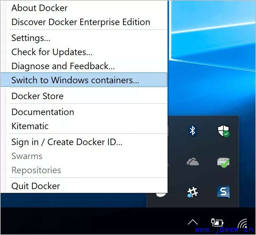

几乎与 Windows 容器技术本身日趋成熟过程的同时,周边工具对 Windows 容器的支持也在同步完善。Docker for Windows 在新的版本中添加了一个贴心的菜单,可以一键切换 Linux 容器和 Windows 容器;Kubernetes 从 1.5 版本开始增加对 Windows 容器的支持;云环境方面,包括 Azure 和 AWS 在内的众多云环境都第一时间提供了 Windows 容器的支持……

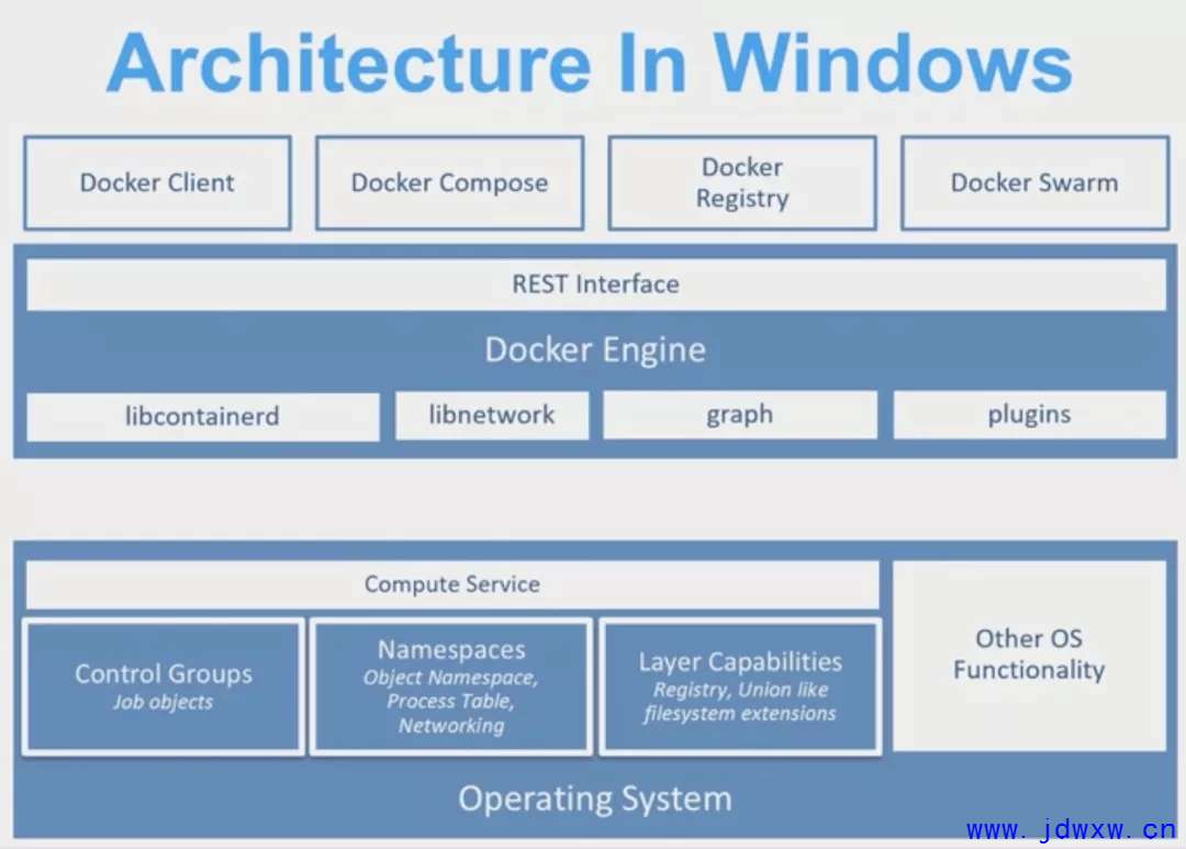

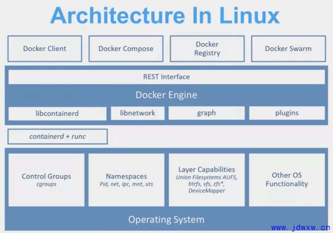

下面的上图是 Linux 容器的架构,下图则是 Windows 容器的。可以发现两者结构很类似。与 Linux 类似,Windows 也新新抽象出来了 CGroup 和 Namespace 的概念,并提供出一个新的抽象层次 Compute Service,即宿主机运算服务(Host Compute Service,hcs)。相较于底层可能经常重构的实现细节,hcs 旨在为外部(比如 Docker 引擎)提供较稳定的操作接口。hcs 的操作接口目前有 Go 语言版本,以及 C# 语言版本,前者目前在 Docker 客户端中用来操作 Windows 容器。
(图片来自 Black Belt 在 DockerCon 的演讲:Docker 与 Windows 容器揭秘
容器镜像方面,微软自己提供了 Server Core 和 Nano Server 两种服务器版本。Server Core 可以理解为 Windows Server 去掉了 GUI 的部分,因此功能更完整(比如包括文件服务器、DNS 服务器等功能),同时镜像大小也更大(2GB~5GB);而 Nono Server 则是专为容器优化的迷你型系统,只包含有核心的 Windows 服务器功能,镜像大小为(130MB~400MB)。基于基础镜像来构建自己镜像的方法与 Linux 镜像是一样的,所以 DockerFile 文件的格式和语法并没有不同。
