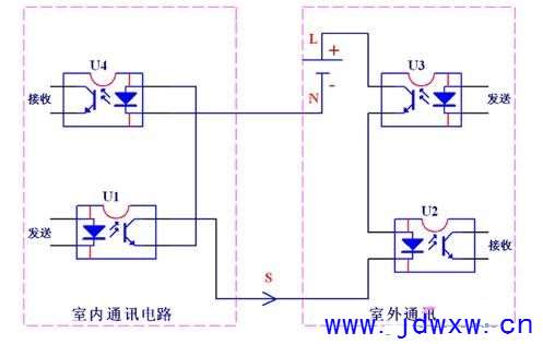

  由于通讯电路负责室内外的数据传输,电路工作方式为半双工串行通讯方式。以室内机为主机的通讯协议为例(采用新协议的新机型以室外机为主机),正常情况下室内机发送完信号后等待接收,一定时间内没有收到正确信号则再次发送当前信息,若连续三分钟内没有收到正确的信号则出错报警。室外机为从机,当室外机未收到正确信号时就一直等待,不发送信号。
    硬件电路为交流市电经过二极管半波整流,经电阻限流后,稳压二极管将输出电压稳定在56V,经电容滤波后,为通讯环路提供稳定的56V电压,整个通讯环路的电流约为3mA左右。通讯电路模型(简图)如下所示。
通讯电路模型

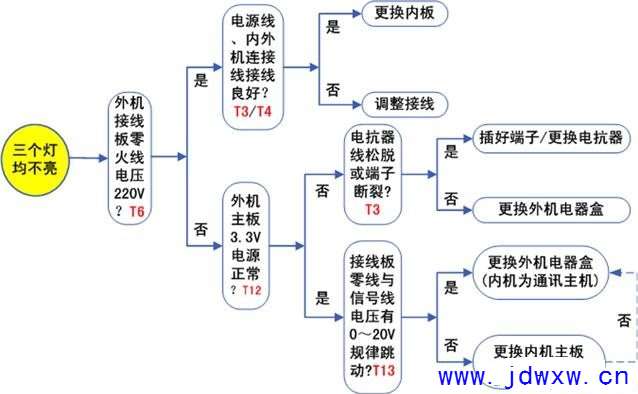

  ①室外机三个指示灯均不亮:
室外机三个指示灯均不亮检修流程

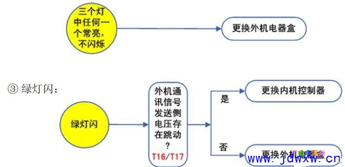

    ② 三个灯中任何一个灯常亮,不闪烁:
4259
    注:三个灯中任何一个灯常亮说明外机主芯片故障;绿灯闪说明外机收到了内机发送信号,但内机没收到外机返回信号,可能为外机发送或内机接收问题。不能仅简单根据指示灯的闪或灭来判断故障。
