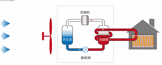

空调是利用什么原理来制热的?
主要是通过室外机吸收空气中的热量,通过管道中的制冷剂循环,将吸收的热量,带到室内机,在通过室内机的工作,将热量提供给室内,使室内温度提高。
空调制热时,气体氟利昂被压缩机加压,成为高温高压气体,进入室内机的换热器(此时为冷凝器),冷凝液化放热,成为液体,同时将室内空气加热,从而达到提高室内温度的目的。
液体氟利昂经节流装置减压,进入室外机的换热器(此时为蒸发器),蒸发气化吸热,成为气体,同时吸取室外空气的热量(室外空气变得更冷)。成为气体的氟利昂再次进入压缩机开始下一个循环。
