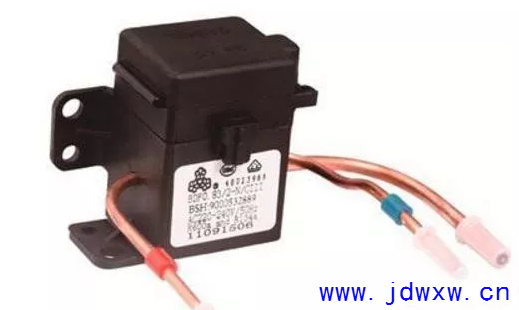

冰箱电磁阀起到的作用主要是控制冰箱制冷,转换制冷剂的流动方向,达到用户理想的制冷温度和效果。因此电磁阀对冰箱的重要性举足轻重。
电磁阀的构成主要有电磁线圈和磁芯两个部分组成,常用的有安全阀、单向阀等等。下面修达达为大家分析一下冰箱电磁阀不工作的故障原因和解决方法。
一、冰箱电磁阀故障
1、电磁阀不动作;
2、驱动板元件损坏;
3、电磁阀线圈烧坏;
4、阀门卡住。
二、冰箱电磁阀故障检修方法
1、单稳定态电磁阀的检修:
(1)用万用表测电磁阀插头处有无220V交流电压;
(2)观察驱动板上的元件是否烧毁或者破洞;
(3)检测驱动板保险丝是否烧坏;
(4)用万用表检查电阻值是否正常。
2、双稳定态电磁阀的检修:
(1)用万用表检测电磁阀线圈阻值约在2K以上(注意:其阻值会有不同,主要根据各冰箱出厂设置);
(2)用万用表检测脉冲电压,调到直流档50V,用黑表笔接触N线,红表笔接触主板给电磁阀输出信号端。
正常情况下,在15秒时主板会给电磁阀一个维持脉冲信号器板,信号输出,万用表指针向左,持续几秒;
若表针不动,说明主板有故障,不是电磁阀自身故障问题。
