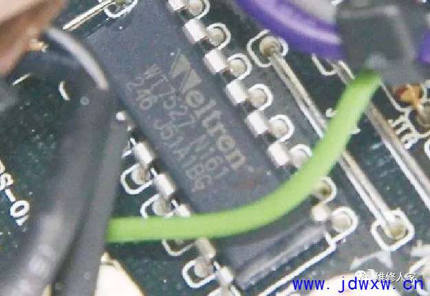

7、电源保护IC芯片
电源都会设计保护芯片,可以监控+12V、+5V和+3.3V的输出,实现各路输出的UVP(低电压保护)、OVP(过电压保护)、OCP(过电流保护)、SCP(短路保护),同时部分控制芯片还提供了OTP(过温度保护)或-12 V UVP(低电压保护)的功能,当超出片内设定值后,会自动停止工作,保护电源内部及平台上各配件及元件的运行,内部设计有过载保护以及防雷击功能,可保证整个电源稳定工作。
