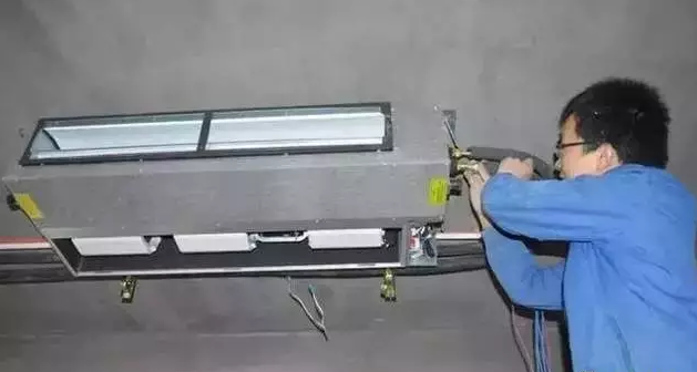

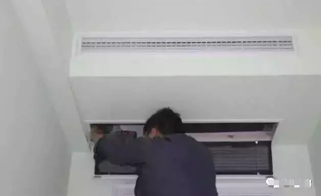

1、内机安装
施工队进场本站家电维修网https://www.bjjdwx.com/是以家电维修技术交流为中心的技术论坛就是吊装内机,这里只要注意2个点就可以避免后续问题。
① 内机离房顶距离不得小于1公分,避免机器运行时与墙顶产生共振。
② 内机吊装需考虑百分之一的坡度,接冷凝水的一侧要稍微低一些,避免冷凝水排不出去。

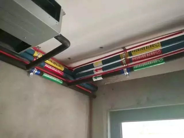

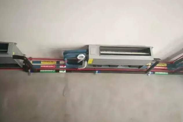

标准流程:安装师傅进场按照图纸现场再核对(机型,定位图纸)排水位置,必须就进排水优先。再安装吊码定位:要求每90-100CM之间必须两个吊码,以确保冷凝管道的横平竖直。必须用厚不锈钢吊码,90-100CM之间必须两个吊码固定,彩色管卡颜色区分,气管,液管,冷凝水管,粘贴警示标签,为后面工种施工人员更好的施工。
2、冷媒铜管的安装
安装完内机即可安装冷媒铜管,这是中央空调安装过程中最重要的一个环节。
① 所有的焊接点应该是铜管与分歧管的连接处进行焊接,不存在铜管与铜管焊接。要求必须用专用分歧管:要求分歧管后至少50CM才能转弯。
② 在焊接过程中必须在铜管内冲入氮气(充氮焊接工艺),这使铜管内部没有空气,避免了产生焊接使内壁结炭从而在正式运转时入压缩机而产生故障。
③ 焊接完成后应该用高压氮气进行管内吹灰,保持铜管内清洁。

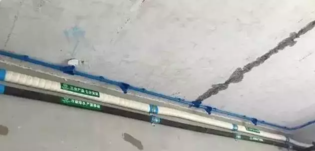

4、冷凝水管的安装
冷凝水管从内机接出后至室外或地漏,至少保持>1%的坡度。质量较高的安装则是从室内机接出后,就近落地,最后会同其他冷凝水管一起接出室外或地漏。严格要求必须在每一套冷凝水管上标准位置安装透气口,避免排水管道没有空气压力,确保排水顺畅。
