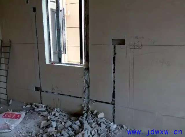

废话说完,进入正题。有个水电工跑过来说,还是要打洞。
因为跑好的暗线,穿线穿不过去。
我晕……
那堵在哪里了?怎么开洞?他憋了半天没说出来。
首先要找到堵住的位置
查堵住的位置,有两种方法:
第一种,简单测量
找根钢丝穿进去,直到穿不动为止,然后拔出来。测量长度。
对照线管位置在墙上测量。
这种方法有个前提,一定要准确的知道跑暗线的位置。

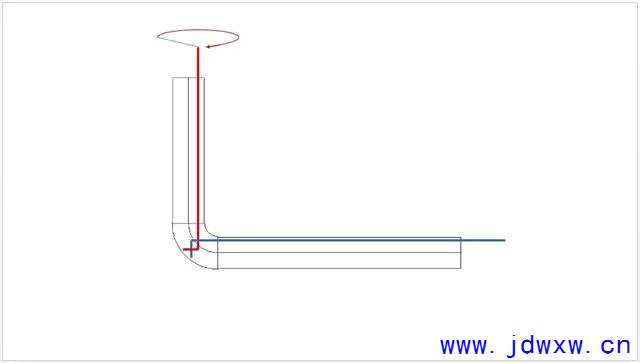

第一种,不一定是真堵,可以钓鱼。
对电工都会钓鱼,钢丝从两头穿,让他们在弯管的地方相遇,一根不动一根转。
两根钢丝谈恋爱,总有勾在一起的时候。

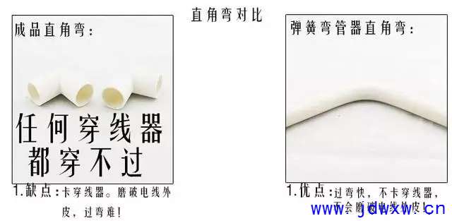

第二种情况,遇到了二百五的电工,采用了成品的弯头
神仙姐姐都没办法,开洞!
假如是直管的位置堵住了
也分两种情况。
第一种,管子破了,混凝土进去了。
还愣着干什么,赶紧开洞啊!
第二种,小石子、碎块堵住的。
