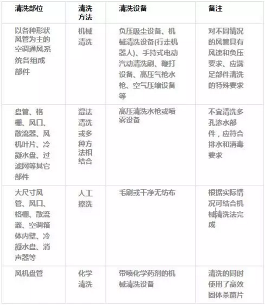

2. 1通风系统清洗方法
中央空调通风系统不同部位常采用的清洗方法见表。因为我国中央空调通风系统的风管低矮、狭窄、阻碍多、积尘严重,只能采用电子机械设备的清洗方法。电子机械设备具有适用性更广、使用更安全、操作更静音、携带更灵活等特点。

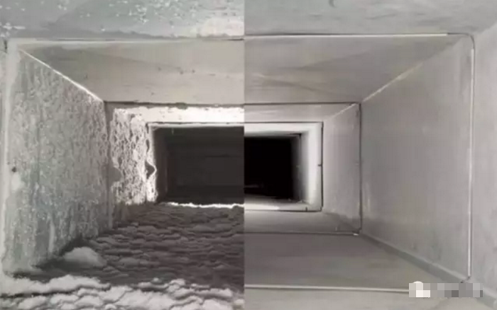

主风管的清洗

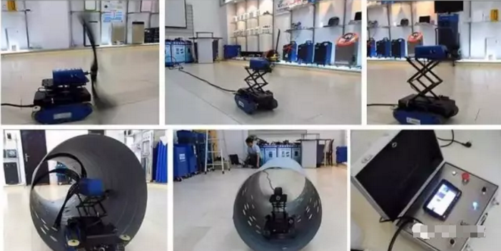

首先用检测机器人对风管内部进行检测录像。机器人从检测口放入要检测的风管内,对风管内部污染状况进行检测。通过监视的摄像单元可从显示器上看到风管内部污染的情况及整个检测的过程跟踪录像。
针对不同规格不同尺寸的风管,分别用清洁机器人、电动万能刷、空气喷嘴等工具进行污染物的清理吹扫。利用吸尘箱产生的负压对污染物进行收集。将清洁机器人放入清洗的中央空调风管内进行清扫作业,由近而远清扫风管内壁。
清扫时,使刷头或机器人沿作业口进入管道,剥离管道内壁附着污染物,使其可以被吸尘器制造的气流输送到吸尘器并被吸收。通过监视的摄像单元可从显示器上看到风管内部的清洗及设备的工作情况,以便通过操作按钮控制机器人手臂升降高度、滚筒刷及行进的方向。
在用空气喷嘴进行吹扫作业时,吹扫设备沿作业口进入风道,进行高压空气吹扫,用压缩气流输送污染物。必要时可与清洁机器人配合使用,使风管内的灰尘彻底被吸出。
清洗后取出工具,使用检测机器人进行效果检测并录像,至合格为止。
