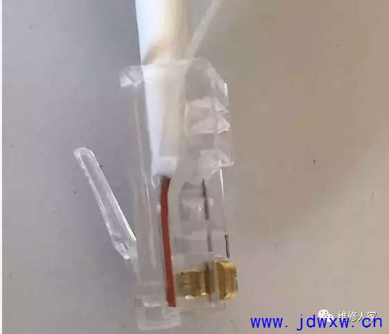

这里要注意的是:
1.用网线钳切割护套的时候,一般切割两厘米左右就够用了,切口不要太深,以免伤到线芯;
2cm左右,切口不要太深
2.线芯要捋直,尽量将护套切口里面的缠绕也解开,尽量减少线芯的弯曲。
切口处尽量捋直
3.捋直捏平后,用网线钳留出大约1cm的线芯,掐断,保持切口平整。插入水晶头时,要将所有线芯全部插到底。假如上一步没有捋直,线芯有弯曲,那么会在弯曲处受力,即便再用力也无法插到水晶头的最里面。
保证线芯插入最里面
(抱歉,对焦没对准线芯)
从侧面看,线芯插入最里面,
同时护套所处位置正好能被卡子压住
保持位置,用网线钳压好错误示范:
线芯预留太长,有弯曲,没有完全插入最里面,卡子无法压住护套
虽然铜制触点也能压住线芯,但是时间久了会松动。并且网线在使用中经常会被插拔,卡子将护套也压住的话,能够延长水晶头的使用寿命,虽然压制水晶头比较简单,但不是每个人家里都备着网线钳和水晶头的。
