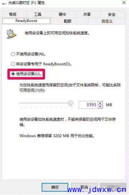

在我们打开闪存存储设备的属性时,我们可以看到ReadBoost。什么是ReadBoost呢?ReadBoost是WIN10系统上自带的一个功能,ReadBoost可以利用闪存存储设备来加速系统运行的速度。
假如你的电脑配置较老,WIN10系统运行速度较慢。那么,你可以在电脑上插一个U盘,利用ReadBoost来提速系统运行。下面,我们就告诉大家具体方法:

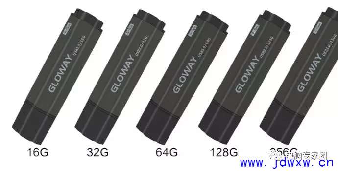

【1】将一个4k随机读取的速度大于3.5M/s,512k随机写入的速度大于2.5M/s的U盘插入老电脑。

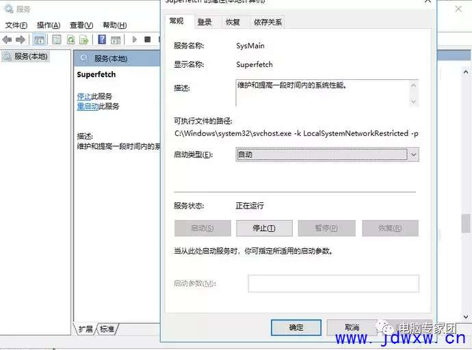

【2】查看U盘属性是否支持ReadBoost。假如不支持,需要在“服务”里找到Superfetch将“启动类型”改成自动。

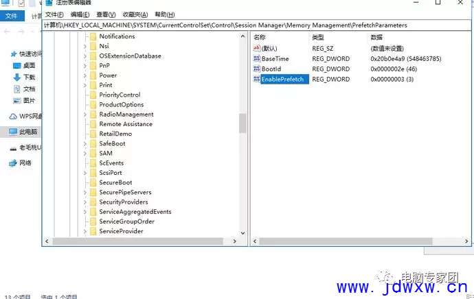

假如还是不行,则需要在注册表里把PrefetchParameters的EnablePrefetch值改成3。
一般来说,假如你没有SSD,且WIN10系统运行速度慢,都是可以开启ReadBoost的。
【3】将盘格式化。
【4】打开U盘属性,点击ReadBoost。
【5】使用U盘优化系统。
