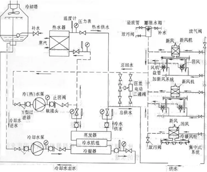

摘要: 水系统设计是商用空调工程设计的主要内容之一。空调水系统包括冷却水系统(冷却水管、泵、冷却塔、冷凝器、阀门等)、冷冻水系统(冷冻水管、泵、末端、阀门、保温、膨胀水箱等)和冷凝水系统。空调水系统设计主要包 ...

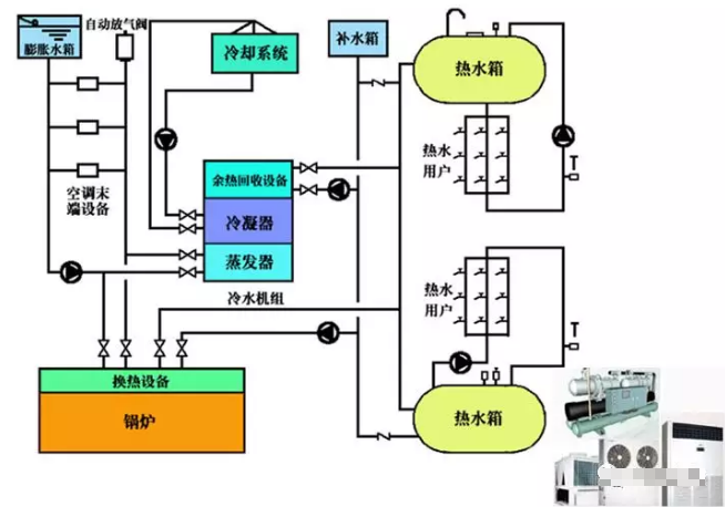

空调水系统设计主要包括以下内容:水系统方案的总体构思,水系统形式的选择与分区,水系统管网布置及走向,水系统水管的选择与管径的确定,水系统的辅助设备和配件的配置与选择,水系统的防腐、保温和保护,水系统的调节与控制。

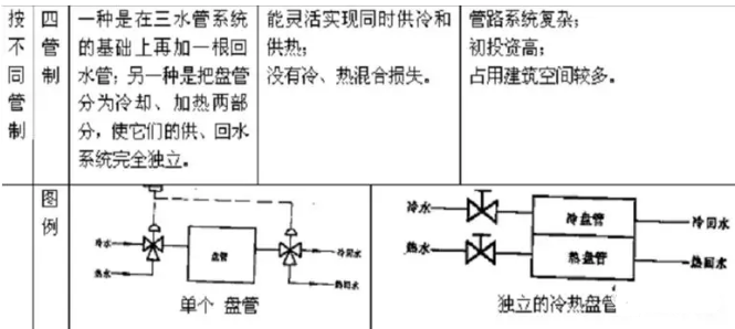

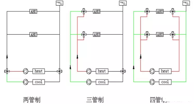

一、系统管制(两管制、三管制、四管制)
二管制
冷水系统和热水系统采用相同的供水管和回水管,只有一供一回两根水管的系统。
优点:两管制系统简单,施工方便;
缺点:但是不能用于同时需要供冷和供热的场所。

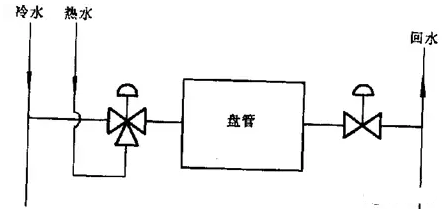

三管制
分别设置供冷管路、供热管路、换热设备管路三根水管;其冷水与热水的回水关共用。
优点:三管制系统能够同时满足供冷和供热的要求,管路系统较四管制简单;
缺点: 比两管制复杂,投资也比较高,且存在冷、热回水的混合损失。
在选择以上几种系统时,应综合比较。四管制系统初投资高,但若采用利用建筑物内部热源的热泵提供热量时,运行很经济;并且容易满足不同房间的空调要求(如有些房间要求供冷,而有些房间要供热)。目前,在我国宾馆等空调工程中多采用双水管系统供水。对舒适性要求很高的建筑物,在有可靠的自控元件的前提下,也可采用四水管系统供水。

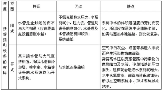

二、开式与闭式循环
闭式循环的优点:
1.由于管路不与大气相接触,管道与设备不宜腐蚀。
2.不需为高处设备提供的静水压力,循环水泵的压力低,从而水泵的功率相对较小。
3.由于没有回水箱、不需重力回水、回水不需另设水泵等,因而投资省、系统简单。
闭式循环的缺点:
1.蓄冷能力小,低负荷时,冷冻机也需经常开动。
2.膨胀水箱的补水有时需要另设加压水泵。
开式循环的优点:
冷水箱有一定的蓄冷能力,可以减少冷冻机的开启时间,增加能量调节能力,且冷水温度的波动可以小一些。
开式循环的缺点是:
1.冷水与大气接触,循环水中含氧量高,宜腐蚀管路。
2.末端设备(喷水池、表冷器)与冷冻站高差 较大时,水泵则须克服高差造成的静水压力,增加耗电量。
3.假如喷水池较低,不能直接自流回到冷冻站时,则需增加回水池和回水泵。
4.假如采用自流回水,回水的管径较大,会增加投资。

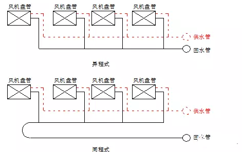

三、同程式和异程式
同程式和异程式优缺点比较:
同程式:各并联环路管长相等,阻力大致相同,流量分配较平衡,可减少初次调整的困难,但初投相对较大。
异程式:管路配置简单,管材省,但各并联环路管长不相等,因而阻力不等,流量分配不平衡,增加了初次调整的困难。

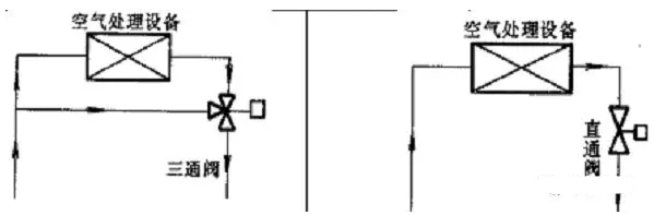

四、定水量和变水量系统
1)定水量系统
系统中循环水量为定值,或夏季和冬季分别采用不同的定水量,使用电动三通阀,机组进出水量一致,不需使用压差电动二通阀。负荷变化时,改变供、回水温度以改变制冷量或制热量的系统。
2)变水量系统

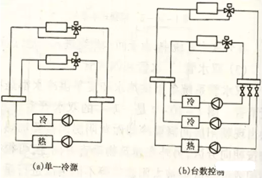

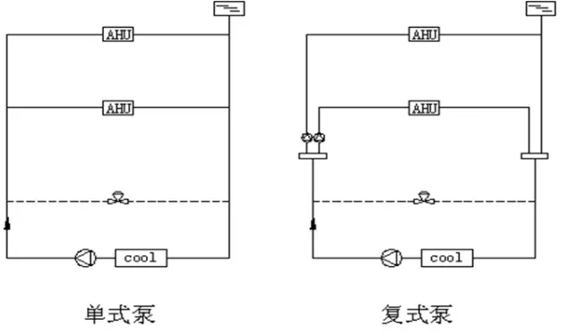

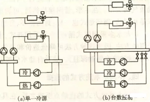

五、单式泵和复式泵
单式泵
冷(热)源侧与负荷侧合用一组循环水泵
特点:
单式泵系统简单,初投资省。但是不能调节系统流量,在低负荷时不能减少系统流量以节约能耗。常用于小型建筑物的空调系统中,不能适应供水半径相差悬殊的大型建筑物的空调系统中。
复式泵
冷(热)源测与负荷侧分别配备循环水泵
特点:
复式泵系统可实现水泵变流量(冷热源侧设置定流量,负荷侧设置二次水泵,可调节流量),节约输送能耗。能过适应空调分区的负荷变化。适用于大型的空调系统。

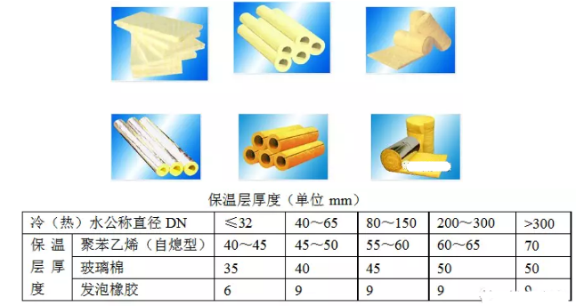

(2)保温管套
保温管套的功能:良好的隔热保温性能,良好的防潮抗水性能,防火性能。目前常用的保温材料:聚苯乙烯(自熄型)即PE保温板,玻璃棉、岩棉、发泡橡胶保温材料等。

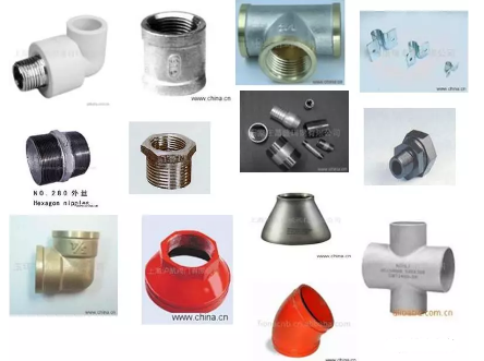

(3)管件
(一)螺纹连接配件
用于螺纹连接的管件,按用途可分以下几种:
1、管路延连接用配件:外丝(内接头)等。
2、管路分支连接用配件:三通(丁字管),四通(十字管)。
3、管路转弯用配件:90度弯头,45度弯头。
4、管子变径用配件:补心(内外丝)、异管管箍(大小头)。
5、管子堵口用配件:丝堵、管堵头。

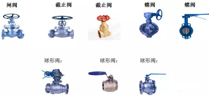

(二)阀类
1、关断阀:闸阀(关断主要)、球形阀(球阀、截止阀),蝶阀(用于DN100以上)。
球形阀(控制流量为主)。
止回阀:单向阀。安装位置?
循环水泵出水段。
