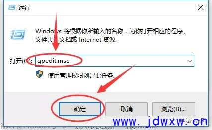

一、单击桌面‘开始’菜单栏,并找到“运行”。看下图所示
二、打开“运行”窗口,并输入“gpedit.msc”后,点击“确定”

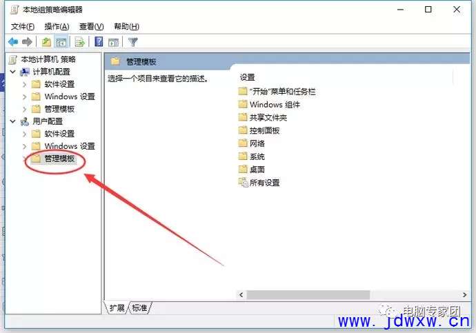

三、现在已经进入“本地组策略编辑器",然后找到”用户配置“下级文件夹”管理模板“

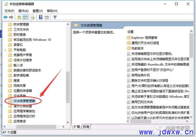

四、点击打开”管理模板“会显示下级文件列,找到”文件资源管理器“后然后单击打开
五、在右侧对话框内找到”防止从”我的电脑“访问驱动器“选项
六、双击打开”防止从‘我的电脑’访问驱动器“选项,并在对话框内选择”已启用“配置,然后在下方对话框内选择”仅限制驱动器C“点击确定就设置好了
