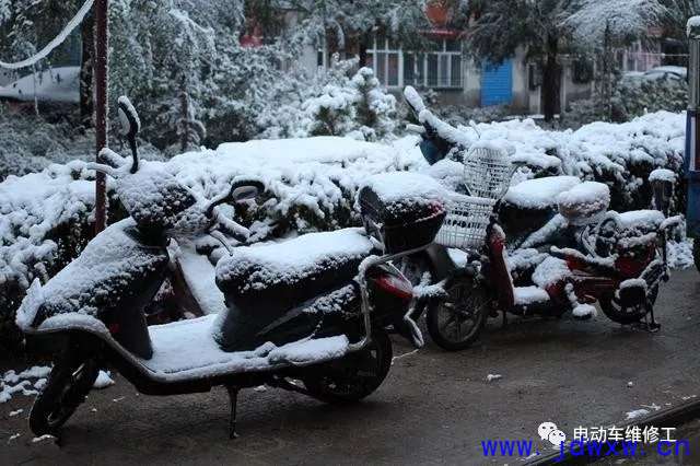

先普及一个常识:电动车冬天使用续航会变差,夏天回暖续航会提升

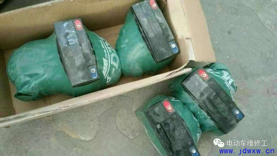

目前绝大多数的电动车还是使用的是铅酸电池,铅酸天池受气温的影响很大,紧接着气温的下降,铅酸电池里面各种物质的活性会降低,蓄电能力也随之变差。温度在25°C左右时,铅酸电池可正常蓄电,能最大限度的放电;温度每下降1°C,电池容量下降约1%。10°C以下时,铅酸电池存电会减少20%;0°C以下时,存电量会减少30%甚至更多。所以,即使是新买的电动车,在冬天也会出现续航能力差的问题。
冷天电动车电池的使用和保养
1.电动车长期放置不用时,电池需充足电后贮存,每个月补充一次电,以免长期亏电导致极板硫酸盐化。尤其是北方的朋友,因为天气太冷就会把电动车先放置起来,待气温回升后在骑。所以,打算长期不用电动车的话,最好充满电放置,隔段时间补充一次电,而且注意断开电池总开关,因为外部线路、器件和电池本身会不断消耗电池电量的。假如电池损伤过度,是无法再继续使用的
2.冬天适当延长充电时间。夏天因为天气热,较高的温度易使充电器元件参数漂移,甚至引起热失控,充鼓电池。冬天就相反,较低的温度影响充电效率,可适当延长充电时间。冬季电动车充电最好保证8小时,转灯后可再浮充1~2小时,不超过10个小时。假如有条件的话,最好将电动车放置在屋内
3.尽量不使用快充。无论是夏天,还是冬天,假如不是很有必要,千万别快充。快速充电站充电电流一般都比较大,快充十分钟可顶慢充个把小时,但是对电池伤害很大。快充虽快,但不要上瘾。
